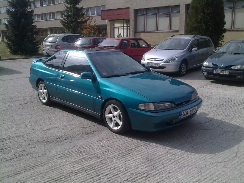

Aktualizacia,cierne scoupe islo prec a nahradilo ho ine :D tak dufam ze bude posluchat...
BLACK HYUNDAI SCOUPE TURBO - pink wheels ,znížený ,blow-off ,podložky pod kolami ,white introš ,celkom dobra muzika......
V najbližšej dobe IC ,lepšia music a kopu dalších vecí ak budu peniažky

Takze prve pocity su dobre az na par detailov :( -nevsimol som si kolko bolo chladiacej kvapaliny ked som odchadzal z ČR,cestou sa to kadejako varilo,raz som musel stat lebo uz to vrelo a rano som si vsimol ze tam nieje ani kvapka vody-sice som bol upozorneny ze sa to bude trosku prehrievat ale zevraj to koli tomu IC lebo prekryva dost vela chladica...Bojim sa aby nebola hlava alebo tesnenie v prdeli...vodu som dolial,teraz to budem sledovat....uvidime co sa bude diat...

Ako zistim to zle tesnenie pod hlavou alebo hlavu ze je v prdeli?lebo ta voda mi mizne :( , a nejako tazko startuje...Inak s tym prehrievanim som si vsimol ze sa to hreje iba ked je teplo a chodim po meste,ked idem na dlhsie trasy tak v pohode,teplota sa drzi....

Asi to bude fakt to tesnenie alebo hlava v p..i , lebo dnes som otvoril kapotu trosku pridal a niekde zospodu s pod toho plechu co prekryva vyfukove potrubie vychadzal dym :( este to budem musiet poriadne pozriet....a voda sa straca tak ako benzin....

Tak mala aktualizacia-po rozobrati hlavy sa zistilo ze je zle tesnenie a aj hlava (na vacke aj na hlave boli hlboke ryhy z dovodu zleho mazania) tak som zohnal staro-novu hlavu aj s vackou cize uz zase jazdim :D/ :D/ este musim vymenit vyfukove zvody lebo su derave a bude uz dufam vsetko naporiadku....
Dnes sme merali tlaky a vysledky su taketo: 1-8,5 2-10,5 3-10,5 4-10,5
Neviem ci si mam z toho robit tazku hlavu alebo nie....

Hlavu z toho radsi nerob :-D By Ti jinak asi praskla... dělali jste něco s tou hlavou ode mne? nebo se tam dala tak jak byla?
