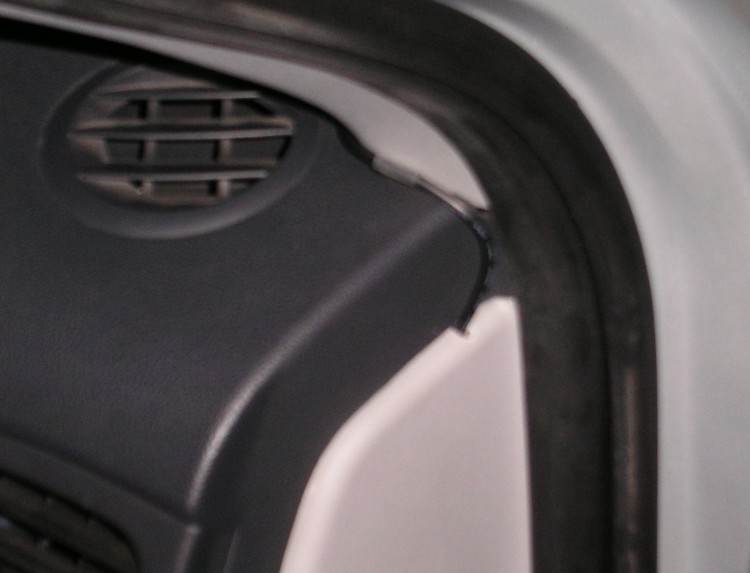

Display chtěla moje drahá původně uprostřed, ale když jsem jí řekl o kabelu dohodli jsme se na protějším sloupku. Navíc je to blízko venkovního zrcátka a to mi přijde takové ergonomické umístění, což ona pak sama ráda musela přiznat. ;-) Akorát dodaný drát k napájení je při tomto umístění displaye krátký, tak jsem rozloupnul krabičku a vyměnil ho za delší. První díra v historii kterou jsem do našeho Hnůjdaje udělal byla tady v krytu u dveří spolujezdce.

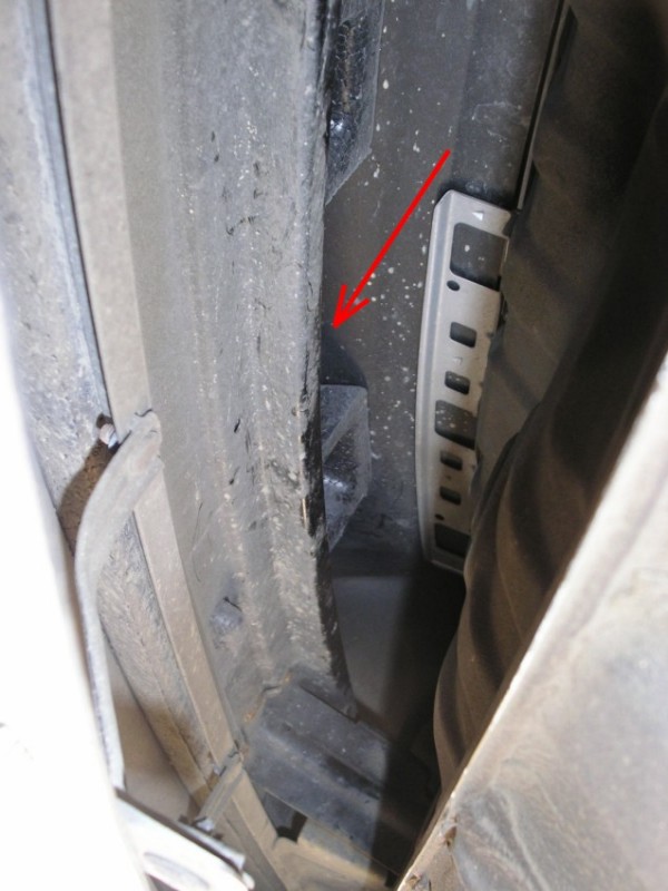

Čidla jsem rozmístil rovnoměrně 38 cm od sebe. Výška doporučená od výrobce je 45 až 65 cm. Jako ideální udává 50 cm nad terénem. Doporučuji u nového Accenta minimálně 53 cm pokud se chcete vyhnout vrtání do polystyrenu, který je pod vrchním plastovým nárazníkem. Místa na montáž je dost, moje ruce se dostaly kam bylo potřeba, není nutné nárazník sundávat. Stačí jen rozměřit čidla, vyvrtat dodaným vrtákem a protáhnout kabely.
V kufru jsem sundal kryt nakládací hrany. Zboku se vyšroubují plastové šrouby a vytáhnou hmoždiny (naznačuje modrá šipka na další fotce).
Tahem nahoru za pomoci páčení šroubovákem jsem kryt sundal. Bohužel jsem utrhnul na dvou čepech hlavičky, které zapadají do krytu. Nejsou to tyhle konkrétní na fotce. Je na to nějaký postup, jak kryt sundat a nezničit čepy?

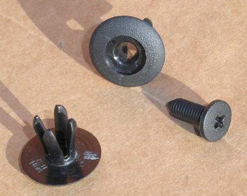

Vyháknout z čepů šoupnutím do boku se kryt nedá, protože drážky v krytu jdou proti sobě.
Tapecírunk je přichycený několika plastovými nýty, viz fotka nýtu u montáže displaye, a dvěma šrouby do dna kufru.
