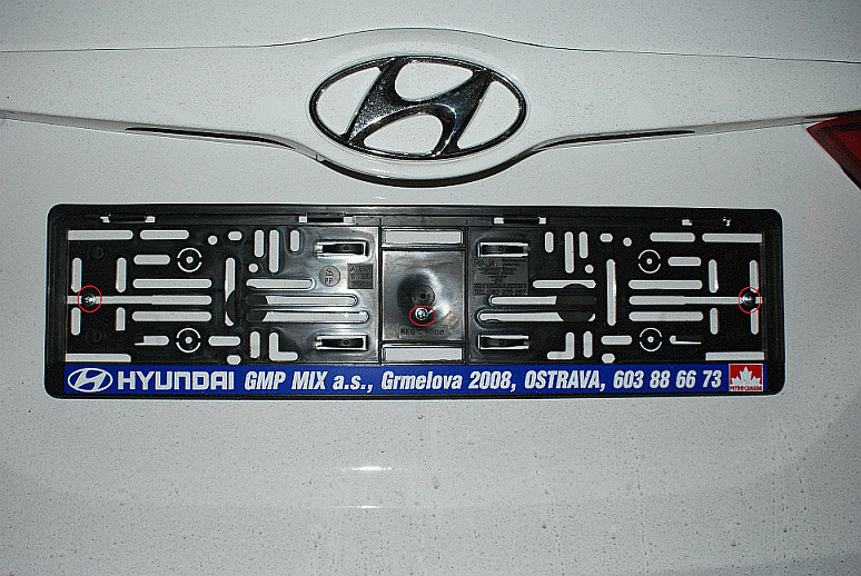

ahojte kolegové, jsem čerstvým majitelem ix20 1,6 trikolor a moje nadšení z koupě utržilo první šrám :( po registraci jsem s nadšením šel instalovat registrační značky. když jsem poklekl k zadním dveřím, zjistil jsem, že prodejce mi namontoval podložku pomocí samořezných vrtutů přímo do plechu aniž by využil připravených otvorů :twisted: hned jsem volal do autosalonu, kde mi sdělili, že to tak dělají vždycky a nikdo to doposud neřešil!!! tak já to teda řešit budu a už jsem kontaktoval výrobce, tak uvidíme jaká bude reakce na přístup autorizovaného dealera. toliko má nepříjemná zkušenost s mým prvním novým vozem. jinak jsem spokojen po všech stránkách. přeju pěkné svátky a těším se na další debaty.

myslím tím prodejce v ostravě mar. horách. nechci zatím dělat nějaké závěry, s človíčkem na prodeji jsem neměl sebemenší problém, jenom jsem asi narazil na ignoranta mechanika. jak namontovali podložku tobě?

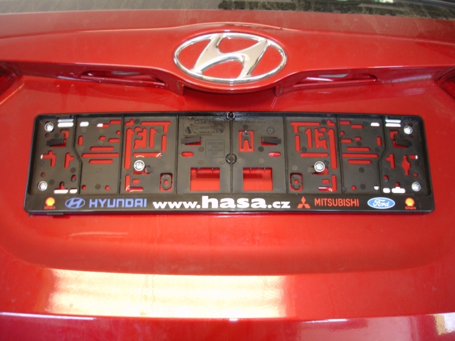

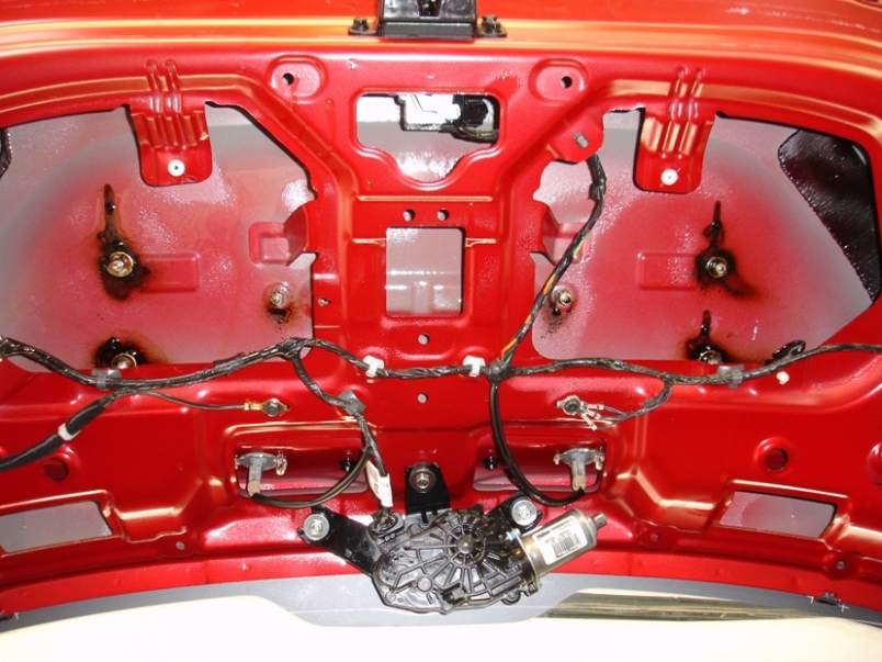

Ahoj! Tak upevnění zadní RZ jsem kontroloval jako první věc na novém autě. Ihned druhý den po příjezdu z Bohušovic :D . A bylo to uděláno uplně stejně. Samořezňáky rovnou do plechu. Když jsem to demontoval, bylo mi naprosto jasný, že by se rez po pár letech pod lakem pěkně rozjela. Byly tam plošky bez laku a přímo v místě kam může sůl. Otvory jsem odjehlil a zastříkal několikrát konzervačním voskem. Pak jsem si koupil vhodnější šroubky s širokou placatau hlavou a podložku pěkně slušně upevnil. Všechno jsem opět zastříkal voskem. Původní samořezňáky jsem pak využil na vylepšení upevnění přední značky která je do plastu a tam to nevadí. V nejmenovaném servisu :D jsem pak byl na garančce a spokojenost. Ono to asi při dnešním fofru jinak nejde. Kdyby měl mechanik sundavat u každýho auta tapecírunk zadních dveří asi by to mohli zavřít. Ideální by ovšem bylo, kdyby to řešil výrobce předpisem a nebo rovnou montoval podle země dodání patřičnou podložku a nemuselo se nic samořeznit a poškodit protikorozní bariéru.

díkes za dokonalý příspěvek. taky bych to manuálně zvládnul, ale nechce se mi podporovat něčí šlendryjánství. obzvlášť, když já tam mám originál otvory pro upevnění značky a žádné reklamní podložky jsem po nikom nechtěl !!! vidím to na výměnu dveří, případně na slevu z kupní ceny :twisted: uvidím, co na to oslovený výrobce. zatím se nenervuju a přeju pěkné pohodové svátky :P

tak mám vyjádření výrobce, ve kterém je uvedeno "že způsob upevnění podložky pomocí vrutů, zavrtaných do plechu zadních dveří, ignoruje připravené zaslepené otvory, je naprosto v rozporu se schváleným postupem a může vést ke korozi zadních dveří, protože otvory nejsou nijak ošetřeny proti vlhkosti". zároveň jsem obdržel nabídku od servisu na výměnu kompletních dveří.

v tomto tématu mohu jen pochválit :hyu: Česká Třebová, plastový držák SPZ je chycen šrouby v připravených závitech a okolo je guma i ve všech prolisech pod krytem aby to pekně sedělo.
