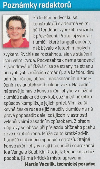

Poznámka technického poradce časopisu SM po dlouhodobém testu (25 000 km).
Test IX20_1.jpg (163.94 KiB) Zobrazeno 2566 x

Bravo pan redaktor konečně popsal při testu IX20 věci jak se mají. Auto dobré, ale podvozek spatný.Reakce pánů od H. zatím žádná asi je podle nich všechno OK. Franta na tento problém upozornil první a měl pravdu. Asi jste ho někteří svým názorem znechutili tak přestal psát. Já auto vlastním, jízdní komfort na našich rozbitých silnicích velmi špatný. Už bych si ho nekoupil!! Jima.

.. osobně si myslím, že nebýt tohoto vlákna, tak ten článek nikdy nevznikl - jasně je tam ke konci zmíněno, že "české šikovné ruce již naučily tlumiče usadit dále" .. takže je jasné, že inspirace byla ze zdejších fotek a testem to bylo jen potvrzeno. Franto, díky ..

Ahoj Františku, to jsem rád že jsi porušil celibát! Co čtu od pana Vaculíka (sken) a co píšeš Ty, když si to dám dokupy, tak mě napadá všechno možný. Tobě se snad podařilo ho kontaktovat? Co se děje? Díky že jsi tady a prosím všímej si jen věcných příspěvků co něco řeší ať nám zase nezdrhneš!

Červ píše:Poznámka technického poradce časopisu SM po dlouhodobém testu (25 000 km).
Potvrzuji poznámku technického poradce SM pana Vaculíka o opačné funkci tlumičů. Zadní tlumič jde opravdu snadněji roztáhnout než stlačit (osobně odzkoušeno).
