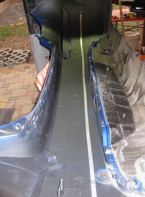

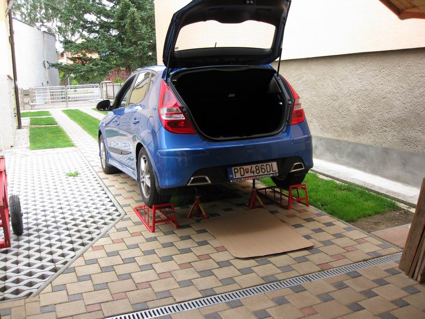

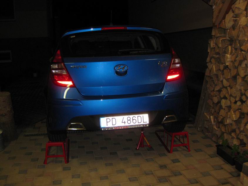

Keď parkovacie senzory, tak potom už niečo poriadne. Nájdite rozdiely na nárazníku pred montážou a po montáži
- pred montazou.JPG (122.55 KiB) Zobrazeno 3013 x
- po montazi.JPG (58.77 KiB) Zobrazeno 3013 x
- senzor.jpg (77.66 KiB) Zobrazeno 3013 x

Re: Parkovaci senzory
Funfuje ti to i na nekovové překážky?
Senzor funguje veľmi dobre na akékoľvek prekážky, parkovanie pri betónovom múre s vyvýšeným obrubníkom nie je problém. Veď za tie peniaze...
Viac falošných poplachov je iba v skutočne hustom daždi.
