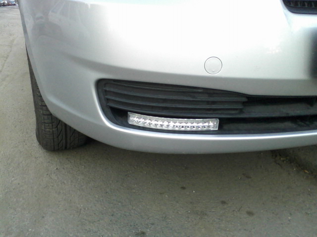

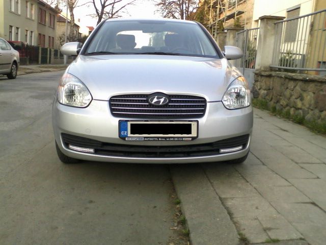

Včera odpoledne jsem měl trochu času, tak jsem alespoň nainstaloval reflektory do nárazníku a rozvedl jejich kabeláž. Řídící modul a finální zapojení jsem musel nechat na příště, snad za týden. Na rozdíl od popisu "pivise" jsem šrouby k držáku reflektoru přitáhl samojistnou matkou. A upřímně řečeno s tím dotahováním matek zevnitř nárazníku jsem si celkem pohrál, až jsem si trochu podřel ruku, protože moc místa tam není. Původně jsem měl nachystané i tam samojistné matice, ale když jsem zjistil, jak se k nim klíčem špatně dostanu, dal jsem tam jen obyč. matku s pružnou podložkou a z každé strany plastu ještě velkoplošnou podložku. Ale těleso světla je lehké, takže nějaké velké síly tam nečekám. Výsledkem je, že je mám malinko vysunuté oproti fotkám "pivise", ale stále jsou vnějším okrajem zapuštěné do profilu nárazníku. Fakt se mi líbí, jak tenhle zakřivený typ v nárazníku Accenta pěkně vypadá :)
Na foto mi už nezbyl čas, ale stejně už tady obdobné jsou, tak až to příště komplet dokončím, když tak to bliknu :wink:

Gandalfe,když si pod auto lehneš máš tam tolik místa,že se tam vešly v pohodě i moje sloní ruce.Pod šrouby jsem dal také větší podložku,ale světla jsou lehká uchycení tímto způsobem bohatě stačí.Původní držák jsem zkoušel,ale světla se mi pak nevešly do mezery,proto jsem vyrobil nový a s tím je to super-světla nikde nevystupují nad nárazník /viz foto/.Fotky určitě nahoď.

Včera dokončeno zapojení DRL :D/
Nečekal jsem, že to půjde tak pěkně, snad jediná piplačka byla obnažit napájecí drátek k obrysovce a pak ho zase rozumně zaizolovat. Zapojení kontaktu od spínací skříňky jsem udělal dle Pivise. On se v té skříňce nabízí ještě jeden kontakt, jak to má ve fotonávodech uživatel "krp"...
Jinak celkem pohoda, dnes jsem si ani neodřel ruce a Vilda by to zvládl levou zadní :lol: Zatím vše funguje, jak má, svítí celkem výrazně, i když na fotkách to tak úplně nevypadá.
Přikládám pár orientačních fotek. Jsou bohužel z mého horšího mobilního foťáku, ale jiný jsem u sebe v tu chvíli neměl :wink:
Zhasnuto:
Rozsvíceno:
Detail:
