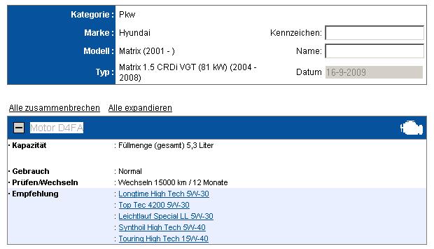

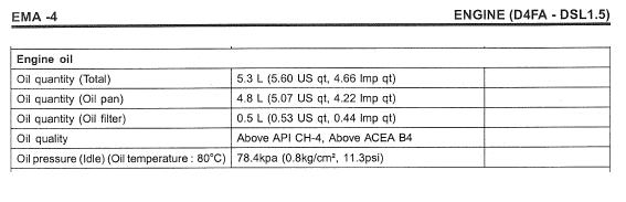

Tak jsem hledal obsah oleje pro motor (D4FA) 1.5 CRDI VGT 81kW a je to celkem 5.3l , z toho 4.8l pro motor a 0.5l ve filtru.
U naší (G4ED) 1.6i DOHC 76kW v benzínu je to celkem 3.3l, z toho 3l pro motor a 0.3l ve filtru.
Tak že těch 5l na faktuře bude asi OK :-k
