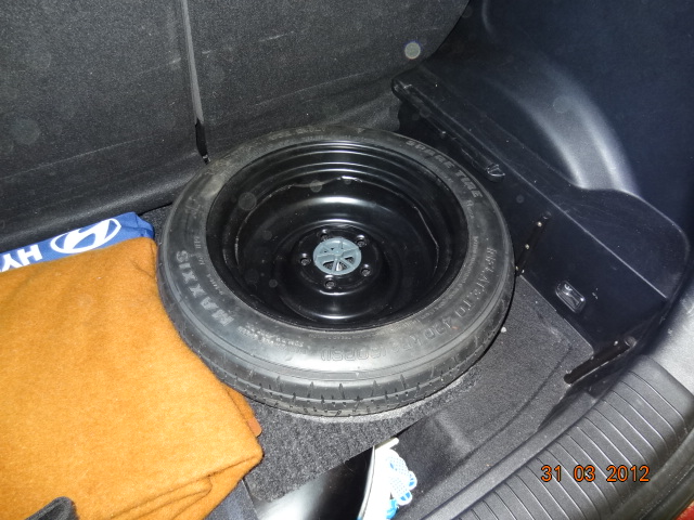

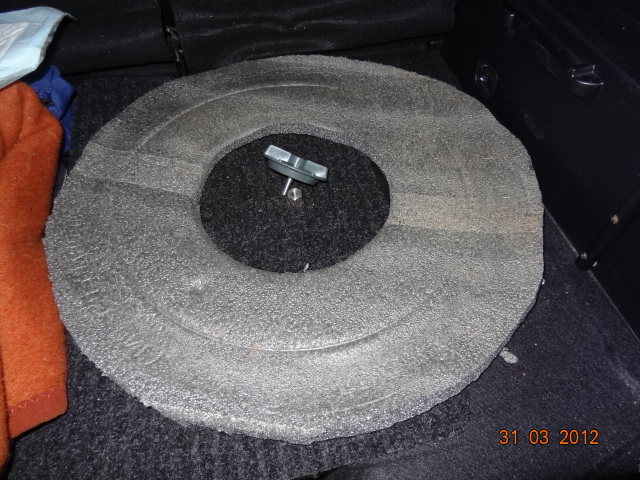

3/ v autě budu mít toroidní nádrž a dojezdovou rezervu dám do meziprostoru mezi dno kufru a horní polohu. Máte nějak vyřešený úchyt té dojezdovky, aby necestovala? Nějakou přihrádku, přichycení k plastům apod.. Pokud ano, dejte radu nebo pošlete prosím foto, rád se nechám inspirovat.

Chci se zeptat, máte na dojezdové rezervě nějaký obal, dal vám ho někomu dodavatel LPG systému nebo dokonce přímo v servisu :hyu: po přestavbě na LPG nebo jste si ho někde sehnali, kde a za kolik? Na rozměr dojezdovky se mi nedaří nic sehnat a než bude v kufru toroidní nádrž, tak se na to chci připravit. I když se asi dá něco doma šikovnýma ručičkama spíchnout...
