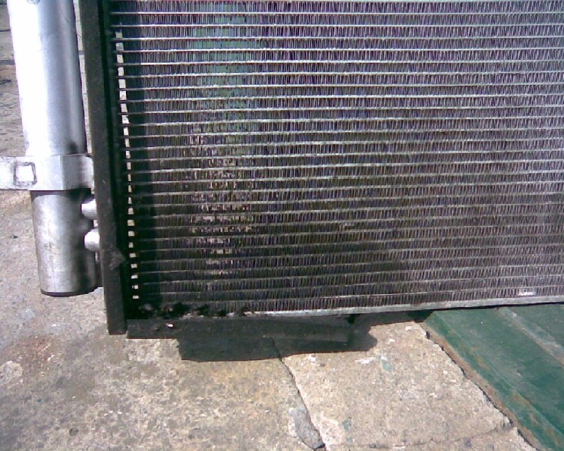

mechoun píše:Dneska bylo poprvé venku vedro, takže tu máme další milník: Klima mi nechladí (kompresor byl zablokován díky poklesu tlaku náplně - nesepla spojka). Vše po 4 letech nulové údržby chladícího okruhu. To beru :-) , už jsem se objednal na výměnu náplně.
Tak výměna náplně bude muset počkat, až dorazí nový chladič. Je děravý, asi koupil někde na spodku šutr, je holt na ráně :-(. To je ten lepší případ. Horší by byl, kdyby i vám to začalo po 4-5 letech děravět taky, to by pak soudruzi v Koreji udělali někde chybu...

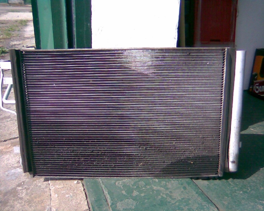

Tak mám vyměněný ten chladič klimy. Jak je z fotek vidět, soudruzi v Koreji (a i v Nošovicích) přeci jen udělali chybu. Souvisí to s molitanem pod chladičem (téma https://www.hyundaiclub.net/viewtopic.p ... it=molitan ), který mi kdysi taky upadl, ale bohužel ne celý. V tom kuse, který tam zůstal se drží vlhkost, sůl ze zimy pak udělá s hliníkem své - chladič v pátém roce proděravěl - to je ten promaštěný spodní roh, proražený nebyl. Takže trhejte molitan, dokud ještě máte čas! :-)
Zezadu Dole zbytek molitanu1.jpg (203.36 KiB) Zobrazeno 5051 x

Tož tvůj hliník tedy nekoroduje... Hlavně ať máš molitan po celé délce vytrhaný, protože až bude tvojí I30 taky 5 let, tak si připrav cca 170 euro na nový chladič + další prachy za náplň + olej.
Prostě mi ten chladič prohnil a to kupodivu v místě, kde zbytek molitanu zůstal :-(
