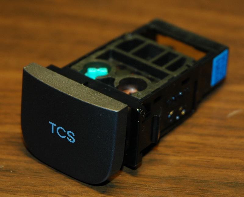

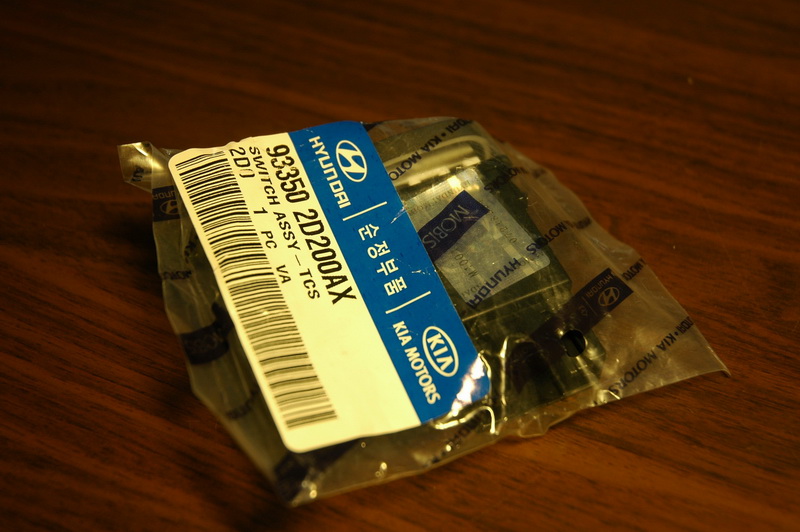

Pánové , je to doma.
22.3. zaplaceno a dneska to pošťačka přinesla. Tomu říkám servis :-)
Přes týden instalaci nezvládnu. Snad o víkendu, ale začíná být přes velikonoce nějak plno v kalendáři :-(
Bratránek bohužel nepomohl. Řekl nevím a víc jsem z něj nevymáčkl :-(, takže to bude loterie :-)
Každopádně budu informovat.

Tak , malý upgrade.
Dneska bylo v práci trochu volněji , tak jsme se věnoval hledání info...pravděpodobně, kdybych našel to co dneska dřív, ušetřil bych 12USD :-) za tlačítko :-).
Hlavní úskalí je v tomto modulu
http://www.jimellishyundaiparts.com/pro ... 2d811.html
ten v odkazu má na konci 2D811 (je s ABS + TCS)
já mám v autě tento
http://www.jimellishyundaiparts.com/pro ... 2D611.html
tedy jen 2D611 (jen s ABS) :-(
dalo se to čekat, ale nadšení tomu věnované se nic nevyrovná :-)
Každopádně, tlačítko je zatím pořád na stole a ne v autě, třeba si ho tam z frajeřiny dám :-)

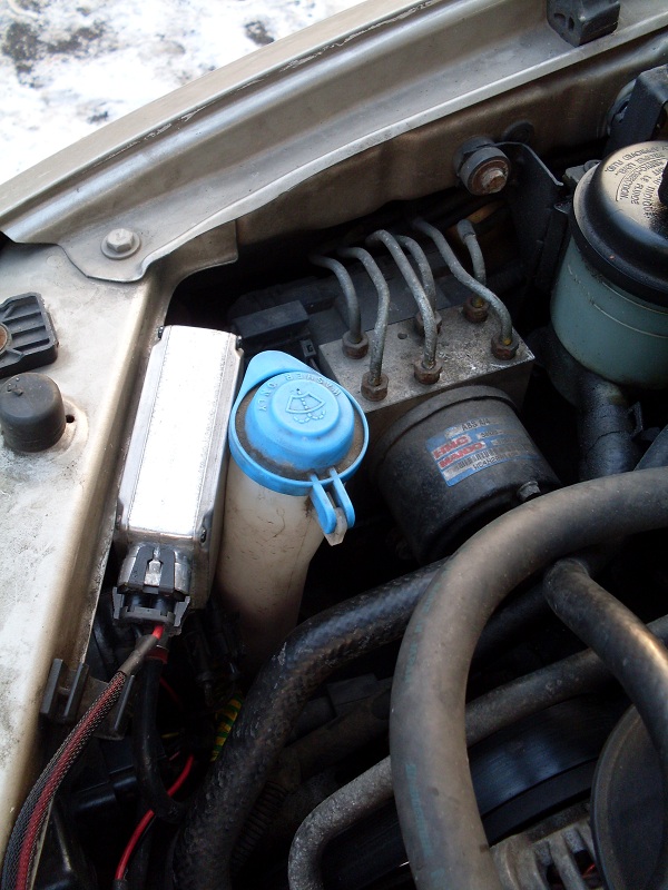

Re: TCS
Jsem se chtel podivat jakou pumpu jsem mel, pac jsem si vsechno peclive fotil a spina me zradila :D
co sehnat nejakou jetou?

Tož vzít někde jetou mě taky už napadlo. Ale i tak to bude asi darda.
Každopádně se dávali do GLS verzí. Zkusim asi příští týden vrakáče. S tlačítkem jsem nikde nepochodil.

No fuj Harde-takovou špínu,bych u tebe jako puntičkáře nečekal. :-k
Re: TCS
No co, byla zima (je videt snih) a zrovna motor me nechava chladnym, nemam z jeho myti dobrej pocit. A zrovna tenhle jsem ani nemyl kvuli trafum od xenonu, ktery nikam nesly schovat. Jednou za 2-3 roky to musi stacit - motor tricitky uz jsem napr. loni myl :mrgreen:
Borek
Příspěvky: 4517
Bydliště: Orlické hory
Re: TCS
Příspěvek od Borek »
Vždyť OK. :D Já jen,že jsi měl auto vždy naleštěné,tak mě ten motor překvapil. 8-[
