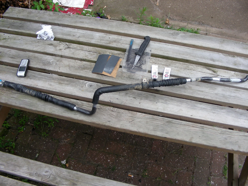

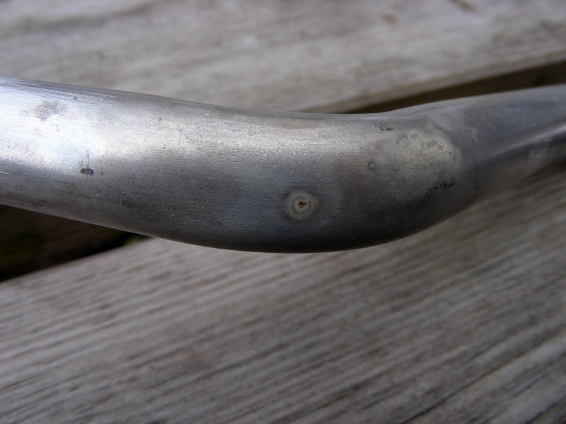

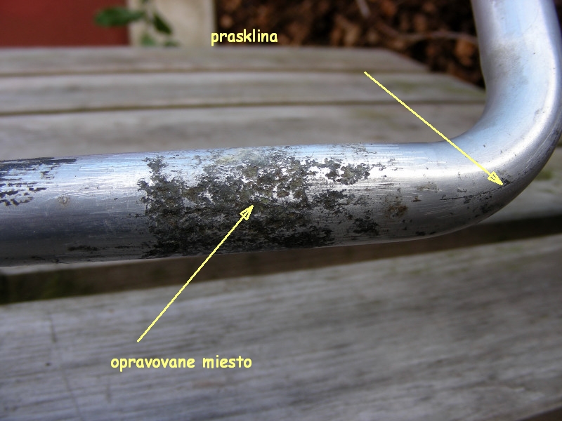

A je to v prdeli :twisted: pozrel som tu trubku,slizilo to pod tou plechovou objimkou,reku fajn,omotam samovulkanizacnou paskou,stiahnem to tou objimkou,vydrzi to.Ouha,tak ne, odsrouboval drziaky trubky,trosku som sa podotykal,poutieral a bac zacalo striekat na ohybe a pri tom trubka vypada velmi zdravo ](*,) este som to skusal omotat,ale plyn unikal rychlejsie ako som namotaval a tlak trhal tu gumu.Takze tedkom zvacsujem ozonovu dieru pomocou 1200g chladiaceho plynu a ja mam nervy :cry: ked to nebude pod tlakom,teoreticky by to slo zalepit kaucukom,na to spravit s eska paskami tlakovu vystuz,ale to musi byt system bez tlaku.Pred tym to klimovalo,lebo ten unik bol malicky,teraz to ide skrz na skrz von.Boha ](*,) No nic,skusim to zalepit,dat znovu naplnit a pre istotu objednam dalsiu trubku,akurat asi nestihne prist do odchodu na dovcu(poslal by som to na SK)ale do tyzdna to nepride. Este mozno by slo to rozpilit a spojit tlakovou hadicou,ale vraj tam moze byt tlak az 30atm,tak je to diskutabilne.Ach jo. jdu na tie capy(kym to vyfuci von) ](*,) ](*,) ](*,)
PS edit: vybral som trubku von v snahe zistit jej cislo(dobre som spravil) a vysledok.Cislo ziadne,ptretoze uz to opravovali rakusaci a samozrejme ho spalili tiez :twisted: trubka je okrem toho opravovaneho miesta,cez ktore to zacalo znovu fucat von aj naprasknuta na ohybe v dlzke cca 4cm. Takze je to v perdeli pane hrabe :roll: ocistim to,odmastim,pokusim sa to zalepit epoxidovym lepidlom na kov(mozno to pomoze,v kazdom pripade potrebujem to katalogove cislo pratele(Karle,Hardcame...) Mozte mi to pozriet? Karol fyzicky,Hardcam v katalogu,hmm? Pomozete?
PS info pre Karla: trubka je na tom istom mieste ako ta,co si mi pozeral predtym,len tato je hrubsia a obalena penovou gumou(ide nou ochladene medium) druhy koniec konci az vedla motora vlavo.

No fajne :cry: ,jedine miesto kde to vypadalo,ze by mohla byt nalepka bolo na tom ohybe(bolo tam cistejsie miesto) V kazdom pripade velka vdaka za ochotu pomoct =D> Prezrel som dokladne tu trubku a na vsetkych ohyboch som nasiel uz zacinajucu bodkovu koroziu a zacinajuci unik plynu,cize ta trubka musi ist nova. Zatial som to nagebril lepidlom na kovy,ale nedavam tomu velku sancu,pretoze ten hlinik,ked sa ochladi,tak sa stiahne a odskoci od toho lepidla :^o no nic,spravil som maximum,co sa dalo,idem to este zavulkanizovat zvonku a postahovat paskami,skocim to dat premerat,ci to neunika a ak nie znovu naplnit.Ved bez klimy sa nam ten psik uvari vo vlastnom kozuchu v tom aute :cry: mne to nevadi,som zvyknuty,robim to vlastne kvoli psovi :roll: Este Hardcam by mohol cucnut do katalogu,hmm...Harde kde si? :lol: :?:

Smajloch: nie to je predna cast s chladicom,ja som to popozeral na tych online katalogoch,ale ziadna tak nevypada,ono su totiz verzie pre 2WD a 4 WD odlisne,uz som jednu trubku podla toho objednal a bola spatna. ](*,)
PS tak som nakoniec celu trubku po zatvrdnuti lepidla omotal tou samovulkanizujucou gumou,bud to bude dobre,alebo budem zatim bez klimy a bude treba nova trubka neskor... #-o
