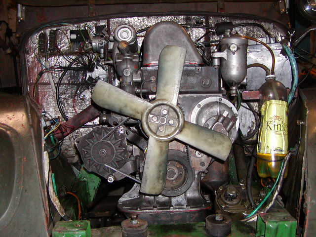

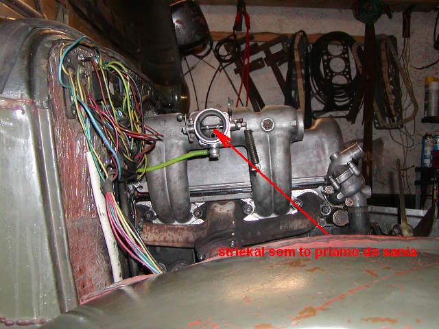

Pridávam ešte jednu osobnú skúsenosť s dekarbonizáciou. Síce na počutie táto dekarbonizácia vodou dáva zmysel, len neviem, prečo sa mne praktická realizácia nedarí
Mám aj GAZ69 s motorom MERCEDES. Je to starý diesel bez turba.
Povedal som si, že aj keď ten motor poškodím tak sa nič strašné nedeje (mám kopu ND) tak som na tú dekarbonizáciu nabehol ozaj vo veľkom štýle. Striekal som do sania vodu z dvojlitrovej fľaše od sprajtu cez dieru vo vrchnáku. Tá diera bola tak veľká, že obsah fľaše som do sania dostal tak za minútu (odhadom). Motor sa skoro vkuse dusil ale bordeľ ani voda, ani para z výfuku nešlo. Ani nič iné viditeľné. Iba to občas zdymilo tak trochu svetlejšie. Tak by som rád vedel, kde je chyba.
Mne tá "dekarbonizácia vodou" po mojich dvoch skúsenostiach pripadá iba ako želanie toho, čo to tu prezentoval.
