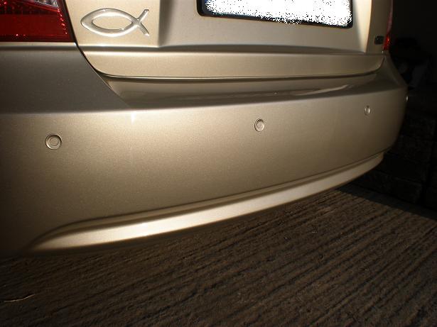

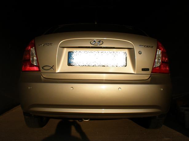

takže od piatku večera som tiež parkovací senzor pozitívny
... za nákup asistenta vo farbe vďačím "regnak -ovi"
- ešte raz ďakujem.

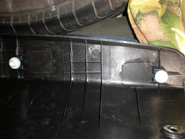

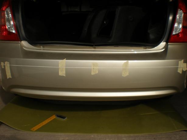

pripájam ešte pár postrehov z montáže, ktorú som urobil podľa návodu od "jvs" v tomto vlákne.
montáž mi trvala cca 3 hodiny. najhoršie pre mňa to bolo rozmerať, zabralo mi to asi polovicu času. stred som určil ako spojnicu zámku kufra a skrutky na spodku nárazníka. senzory som dal do výšky 55 cm aby som sa vyhol výstuhe nárazníka a jeho polystyrénovej výplni. pípak som nechal v kufri a zdá sa to byť dobré riešenie.
- spony čo držia kryt nakladacej hrany sa dajú vytlačiť cez otvory v tom plechu pod ním a tý pádom sa nezlomia
- P7270054.JPG (55.09 KiB) Zobrazeno 5043 x
- rozmeranie som pojal tak trochu vedecky !!!
- P7270057.JPG (35.82 KiB) Zobrazeno 5043 x

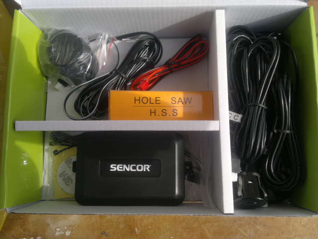

Čau kluci , tak jsem se taky namlsal těma park - asistentama a koupil jsem ve výprodeji - Sencor park SCA 100 - a jenom co se udělá počasí se do toho pustim.
Myslím že to nebude nic náročného , ale jenom mi trochu zajímá jak je dát vysoko od země , píšete tak okolo 53 - 55 cm , já tam mám tu stříbrnou lištu okolo zadního nárazníku a nechce se mi jí sundávat , myslíte že by to šlo dát i trochu níž ty čidla ? někdo tu píše že je tam výztuha a nějaká pěna ? Nechce se mi sundávat nárazník ..... tak poraďte, ti co jste to už dělali, jestli jdou ty čidla dát níž aniž bych musel dávat dolů nárazník , jestli se tam dostanu rukou protáhnout ty kablíky.......až to budu mít tak písnu jak to dopadlo a jak to fachčí .....

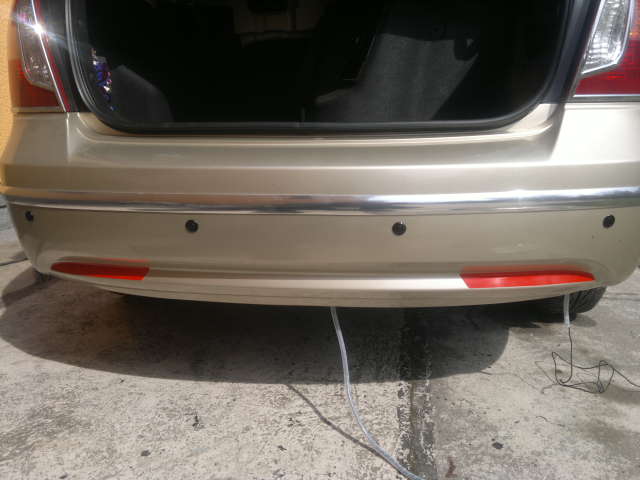

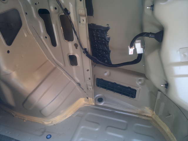

Nazdárek pánové . tak jsem dneska v krásném počasí namontoval parkovací asistent , zabralo mi to cca 3 hod. Přikládám pár fotek a zbytek montáže proběhl stejně jako obrázková fotomontáž ze stránky 2. od - JVS - . Kabely od čidel jsem dal do spirálovitého krytu kabelů ( foto ). Asistent funguje tak jak má.
- 2013-04-17-044.jpg (39.29 KiB) Zobrazeno 4507 x
- 2013-04-17-043.jpg (30.05 KiB) Zobrazeno 4507 x
- 2013-04-17-042.jpg (38.97 KiB) Zobrazeno 4507 x
