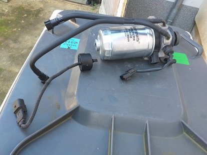

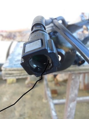

Spojovací mechanismus palivové hadice za naftovým filtrem a komplet demontovaný filtr.
Demontáž jsem provedl po demontáži vzduchového boxu viz návod výše.
Než jsem odpojil hadice, tak to byl dobrý porod, ovšem jejich zapojení bylo horší. Nemohl jsem tam dostat ruky...

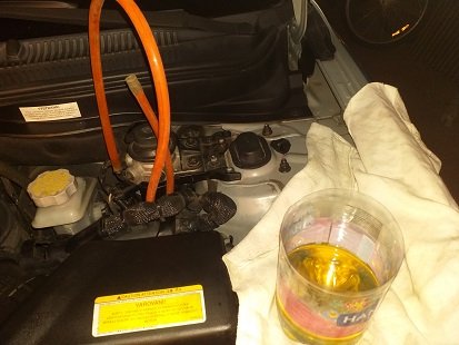

Palivový filtr jsem měnil poprvé a není to tak hrozné. Filtr jsem odvzdušnil viz. foto, ale v hadici za filtrem zůstal vzduch, tak jsem musel 3x po 15 sekundách točit než Accentík chytl.
