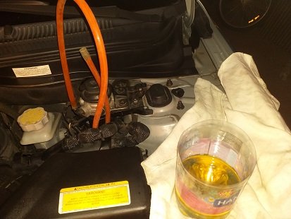

Da sa to vymenit aj z hora. Je to praca na mensie ruky. Nema to nic so vzduchovym filtrom. Netreba ani odpajat hadicky s palivom. Vyzera to zlozito, ale ked to clovek vidi, zopakuje to za 20 minut. Ja som to robil dve hodiny.
1. odpojit kablelaz pripojenu na kryte filtra
2. odsrobovat plechovy kryt filtra (styri matice na tlmici)
3. odpojit plastovu spojku od nejakej hadice, ktora je nan upevnena
4. vykyvat kryt filtra na lavu stranu
5. posunut kryt filtra nadol.
6. vznikne priestor na odsrobovanie filtra. Ten ked sa odsobuje treba drzat, aby nepadol nadol cez kryt filtra
7. odklopit pumpu s hadickami
8. vytiahnut odsrobovany filter
9. vlozit do krytu novy filter a zasrobovat ho na pupmu
10. plechovy kryt opat zafixovat
a hotovo
Pozor pri nasrobovani, lebo zo spodu filtra, kde je cidlo vody v palive vedie akasi kabelaz. Mne sa ju podarilo odfaklit, ale auuto fici aj bez nej a ani nevyhadzuje chybovu hlasku. Zajtra mi to opravia v servise.

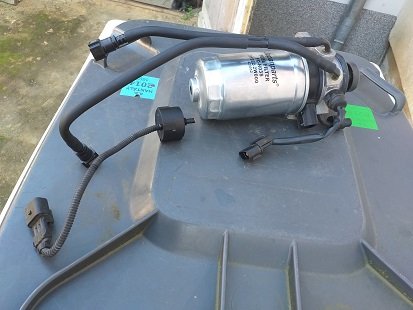

Zjavne je tam viac možností ako na to, žiadna ale jednoduchá. Ten filter je mizerne prístupný a je s tým robota.
POZOR na NEORIGINÁLNE filtre! Musel som použiť originál filter z Hyundai. Vysvetlím. V celej SR a zrejme aj ČR je jedna databáza neoriginálnych náhradných dielov, ktorú používajú autoservisáci. V databáze sú zlé rozmery a ponúka preto zlé filtre! Pôvodne som mal Nipparts, potom ešte dve iné značky a všetky mali rovnaký problém. Na spodku filtra je otvor na čidlo vody. To čidlo má mať priemer 8mm, ale každý neoriginálny filter má cca 6,5mm. Je to zrejme zo starého Accentu. Neviem. Nesedí tam ani filter zo skoro identického motora 1,6 CRDi od KIA, ten má už iný filter. Takže radím v tomto jedinom prípade
kúpte si originál palivový filter Hyundai s číslom K101/1
Nippart ma stál 15€, nejaký iný kórejský tiež 15€ a potom rovnako zlý nemecký skoro 90€. Našťastie všetky zobrali späť a vrátili peniaze. Originál od Hyundai ma stál 55€. Inak všetky ostatné filtre mám od Nippart. Stoja tretinu a sedia perfektne (olejový, vzduchový, kabínový).

Robil som to spolu s mojim mechanikom. Keď už to raz vidíš urobíš to drhý krát aj sám. Prvý krát sa Ti hodí druhý pár rúk.
Odpojil všetky elektr. káble na železnom kryte filtra a jednu plastovú rýchlo uťahovaciu spojku. Potom ten kryt odšróboval (štyri matice na tlmiči). Tým vznikne priestor na vykývanie krytu filtra smerom ku spolujazdcovi. Keď ho tam dostaneš, môžeš ten železný kryt posunúť nadol asi sedem, osem centimetrov. Potom už len chytiť filter do klieští, pumpu do ruky a odšróbovať. Ide to ztuha, ale nič čo by jedny ruky nezvládli. Len musíš ten filter stále držať, lebo ti prepadne nadol a zašpiní všetko okolo.
Pri práci venuj pozornosť kábli na spodku filtra. Mne ho v mechanik odfaklil a nový stojí 30€.
Nový filter vložíš do krytu. Zašróbuješ ho na pumpu. Kryt položíš na miesto, utiahneš tie matice. Zapojíš všetku tu kabeláž, ručne napumpuješ naftu. Motor mi chytil až na tretí krát. Musíš to napumpovať úplne do tvrda. Až keď ti motor chvíľu vydrží bežať, na záver našróbuješ ten kryt čo z polovice zakrýva pumpu. Tiež nerozumiem prečo ho tam dávali. Iba zavadzia pri pumpovaní.

Tak dnes som bol v Hyundai servise v Senici a pýtal som sa na palivový filter.
Originál označenie je 31922-2B900 a stojí okolo 56€. Avšak ako iste viete už sú diely UNIFIT, to jest pre tých ktorým skončila záruka a chcú ušetriť. Takže aj v tomto prípade existuje taký diel, ktorý má však označenie S31922-2B900 a cena je čuduj sa svete 21,33€.
Píšem to práve preto, že veľa ľudí sa už pokúšalo zohnať filter od iných výrobcov ale vyzerá to tak, že nie každá náhrada pasuje, keďže tam ku koncu roka 2006 došlo k akejsi zmene rozmerov.
Tu je odkaz na UNIFIT diely, je to viac menej iba leták, ale bližšie info a ceny Vám povedia v servise.
