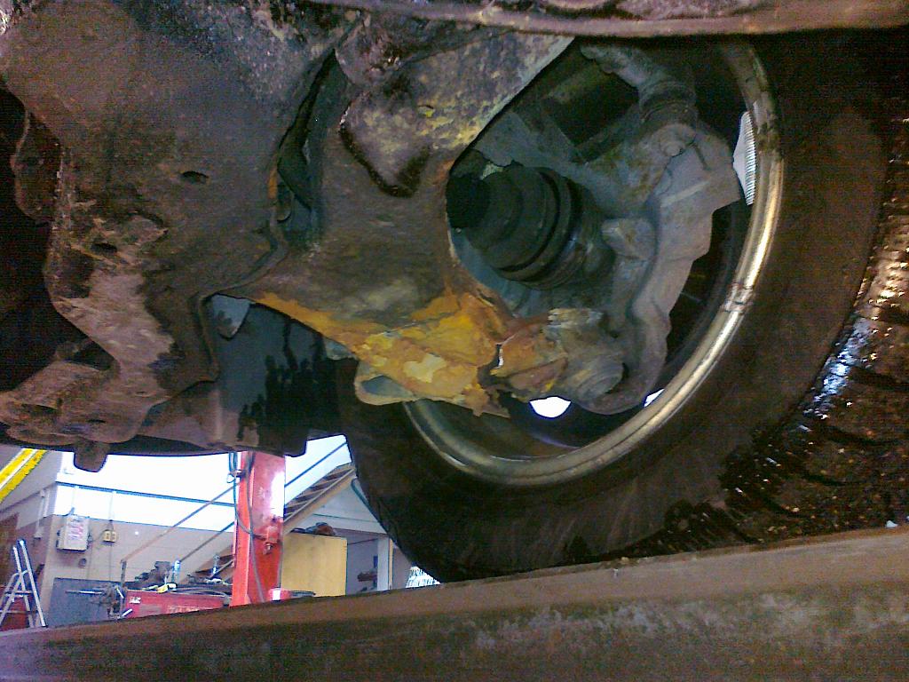

Zdravím, tak jsem další komu to ruplo, asi ve stovce, naštěstí jsem stihnul zastavit, než se urvalo úplně, takže pozor !!!

Ty kokso, tak to bylo vo fous.

no fuj! masakr!

Tak jsem dneska odtahovkou pro jednu taky byl, tam rameno upadlo uplne a kolo se vyvratilo. Nastesti se nikomu nic nestalo.
