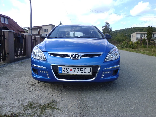

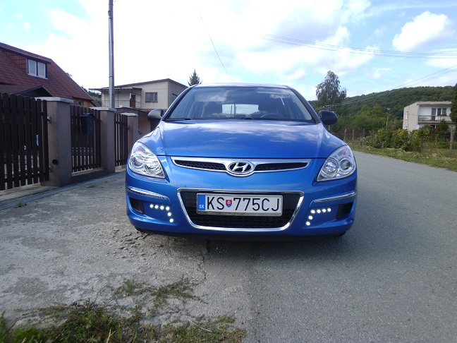

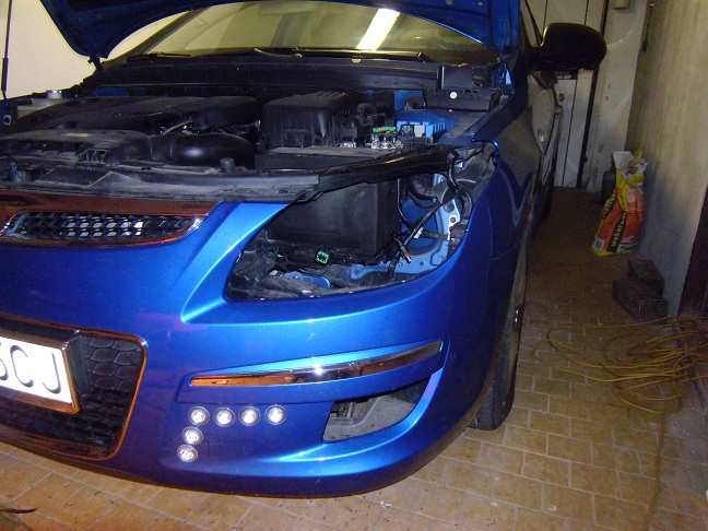

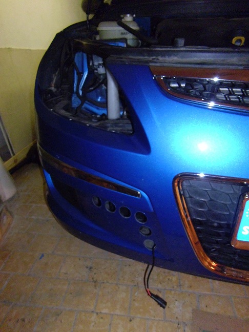

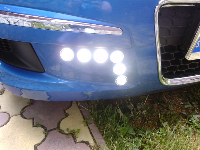

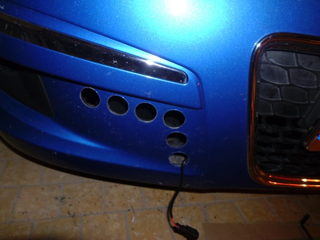

Moja realizácia denného svietenia NSSC 502 HP
Pri montáži som nedával dolu nárazník, stačilo odmontovať iba svetlomety a ľavý kryt hmlovky. Napájanie (+) DRL som pripojil na poistku č.15 (B/UP) v poistkovej skrinke, (-) vodič na kostru baterky a
3. vodič na káblik parkovačky ľavého svetla (zeleno-oranžový).

Jardo, moc pěkné!!! a asi tak nějak bych to chtěl také. Na i30 jedno ze NEJ řešení!!
Budu muset někoho ukecat s pomocí.

No .....vývoj ide dopredu, za mojich mladých čias takéto neboli. Krásne to vyzerá.... =D>
