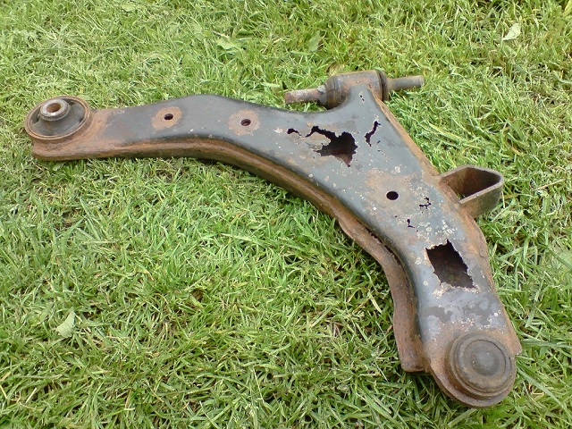

Tak ramena jsou velký problém jelikož reznou hlavně zevnitř a zvenčí není na první pohled nic poznat. Největší problém je, že uvnitř ramene je výstuha, která po letech jako by zmizela..
Levé ramenu po 12 letech může vypadat nějak takto:

to je horší než na mé 25 let staré Lancii Integrale :mrgreen:

jj takhle přesně vypadalo to moje akorát už nějak neudrželo tvar a trochu se rozpadlo [-o<

Zdravim, stalo se to uz nekomu i na coupe GK? Mam rok 2002 takze bych mel byt jeden z prvnich :( uvazuju ze bych je vymenil preventivne.... nemate nekdo nejaky tip kde sehnat pripadne jak poznat jesti jsou ok? vylozene diru tam nemam jsou jen trochu orezle ale jesti jsou rezave ve vnitr to netusim. Kdyztak dik za tip!

vem šroubovák a zkus je propíchnout, když to nepůjde ani silou tak sou good :mrgreen:

Očistit a natřít. Zevnitř leda vystříkat olejem s trochou nafty. Pokud teda už nejsou shnilá.

Vzal bych gumovou paličku a párkrát do ramene praštil, pokud nebude slyšet nebo videt jak se uvnitř něco "sype" tak by to mělo být ok. Rezne to hlavně zevnitř takže bych na stav zvenčí moc nespoléhal. Uvniř ramene je ještě silná výstuha, která vyrezne nejdříve. Postihuje to snad všechny modely - mizerná povrchová úprava..
