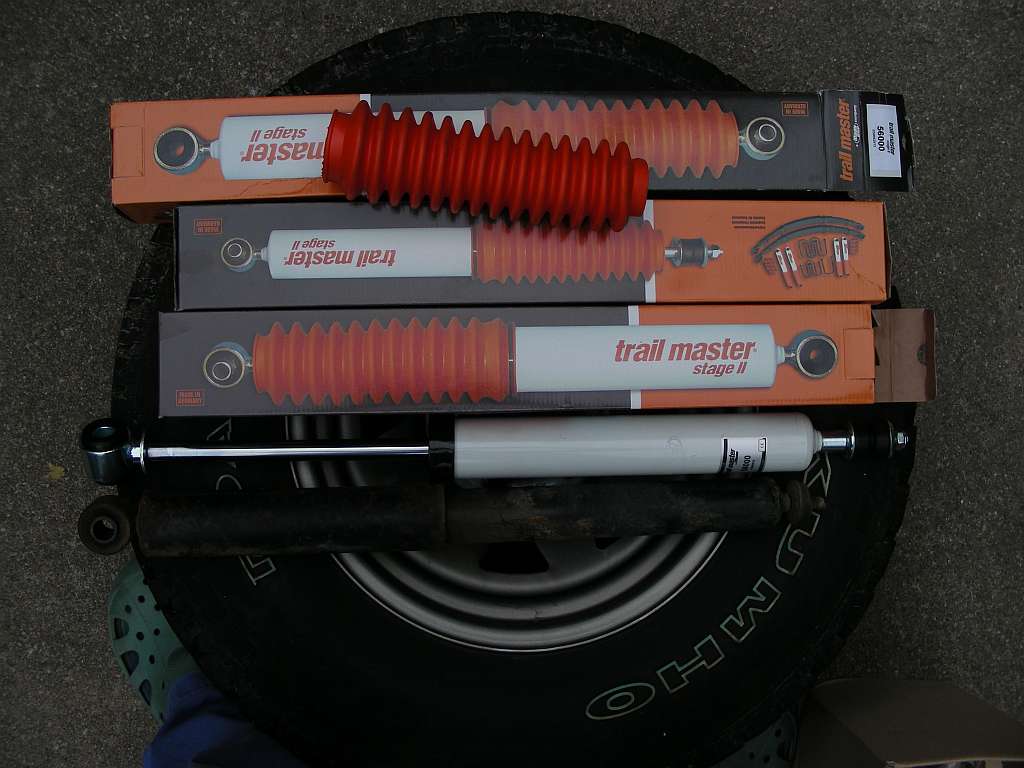

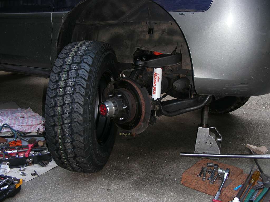

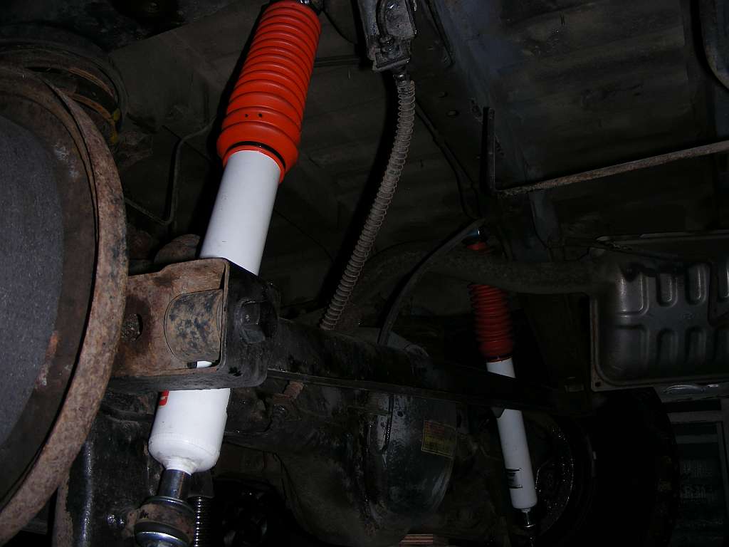

Az dnes som sa pustil do oprav technickeho charakteru
doteraz som riesil interier. Takze vymenene predne vrchne gulove capy(odtrhol som "iba" jeden sroub,nastastie sa mi podarilo zohnat vhedne nahrady.Keby som nemal stahovak na gulaky,tak by som ich odtial nedostal
. Vymenil som hned aj predne a zadne tlmice(Trail Master Stage II),vcelku bez problemov(jeden predny a obidva zadne sa museli odpilit karbinou na spodnych sroboch) Predne maju identicku dlzku s povodnymi,zadne su dlhozdvihove(cca 7cm UP) preto ked sa nahodili a naslednom teste skontrolovalo krizenie,dochadzalo ku enormnemu namahaniu brzdovej hadice,tak som to vyriesil medzikusom na upevnovaci drziak hadice,cim som ho posunul o 4cm dolu a zaroven trosku dozadu,aby pri preperovani neudieral do panhardskej tyce. Teraz uz nie je problem. Zaroven sa vymenili zadne bubny a celuste. Na lavej strane bolo zaseknute brzdove lanko z rucnej,po zabrzdeni ostalo zabrzdene lave zadne koleso,muselo sa vymontovat lanko von,nastriekat WD a rozpohybovat,Vyriesene.Na vymenu olejov v napravach nebol cas,zajtra ho prebehnem kratko,nech sa trosku zohreje olej a vymenim to. Dobre sa to stihalo,lebo mi dosiel pomoct poobede kamarat,za co mu dakujem.(130RS)
PS Ivane,tazko povedat,dokial vies pocet drazok na poloose,priemer kruznice upevnovacich sroubov a ich pocet dalo by sa mozno pohladat. Na Starexa tiez nie su original,ja som hladal na Mitsu L200 a Pajeror.v. 2000,ktore to maju identicke so Starexom.

Re: Starex 4WD-napravy,manualne volnobezky,tlmice-upravy
na starexe myslím pasují i z galla i naopak...
