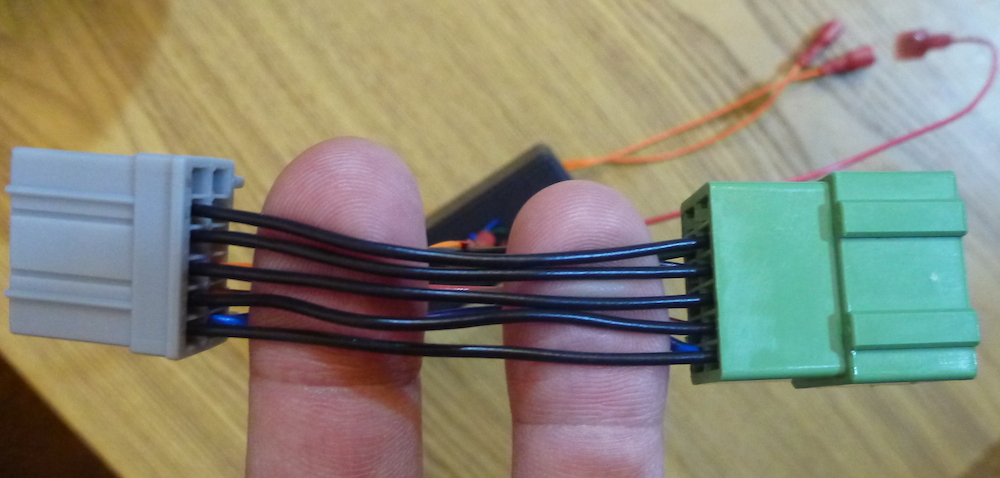

Ahoj Andrej, ospravedlňujem sa za spôsobené problémy. Aj ja som len človek a môžem urobiť chybu. Prikladám obrázok konektorov zo strany kde sú len čierne káble, ktoré slúžia na naklápanie skiel zrkadiel. Tieto kálbe sú len prepojenie originál káblového zväzku cez konektory modulu na svoje pôvodné miesto. Vôbec nejdu cez modul. Keďže ti sklon zrkadiel reaguje tak chaoticky ako píšeš, zrejme som sa kopol o jeden pin na jednom z konektorov. Dosť ma to prekvapuje, asi vyššia moc zaúradovala.cartmanko píše:Mam to na ix20 a nefunguje mi nastavovanie zrkadielok nech je ten vypinac v akomkolvek stave.
Jednoducho ked chcem nastavit sklon zrkadla praveho alebo laveho tak to nefunguje.
Stlacim prepinac aby reagovalo prave zrkadlo a islo smerom dolu a ono ide lave dajme tomu hore a podobne.
De facto modul uplne znefunkcni nastavenie zrkadiel.
A ten vypinac moze byt aj zapnuty aj vypnuty chova sa to rovnako.
Zrkadla nenastavim
Stretol sa s tym niekto?
Prepínať vypínač modulu z ON na OFF a naopak ti určite nepomôže. Vypínač neslúži na odinštalovanie modulu, len vypína funkciu automatického sklápania/vyklápania.
Napíš mi email a dohodneme sa. robert.bulko@gmail.com

1. Je obrovsky problem zohnat konektory. Neviem, ci by boli cinania este raz ochotni mi poslat take male mnozstvo ako som povodne objednal. Bolo to drsne dohadovanie.
2. Modul ALT. 2 o ktory bol vacsi zaujem som povodne ani neplanoval vyrobit. Prinutil ma dopit a ja som si nechtiac narobil kopec starosti (kopec je slabe slovo). Pocas vyroby modulu som sa dostal do situacie, kde som mal vyrobenu logicku cast (vsetky plosaky osadene suciastkami) a zistil som, ze modul ma zasadny problem s rusenim a vobec som netusil ako dalej a v tom case som mal cez 500€ v projekte. Bol to obrovsky tlak, cena bola uz stanovena a ja som potreboval dokupit dalsie kompnenty. Stalo ma to hodne prebdenych noci a dumania. Vsetko som nakoniec dotiahol do konca, ale bolo to tazke.
3. Dneska je situacia ina vsetko je uz odladene, ale modul by urcite stal viac a netusim ci by bol zaujem.
Dakujem za podporu a obdiv. Velmi si to cenim.

Aj ja som si myslel, ze to pojde na dracku. Realita je ale ina. Pri pocte viac ako 8000 zhliadnuti pocas 4 mesiacov som predal 25ks.
Samozrejme vsetko to bolo na dovere chalanov. Nikto o mne pred tym nic nepocul a teda chapem maly zaujem minimalne z tohoto dovodu.
Stale je to riziko, pretoze tento vyrobok je bez historie, kompletne novy, aj ked som na vyrobu modulov pouzil kvalitne suciastky a kvalita spajkovania je, dovolim si povedat, na vybornej urovni. Doveru som sa snazil ziskat hlavne zverejnenim vsetkych dostupnych informacii, aj tych negativnych.
Ja sa nechystam nahanat dalsi pocet zaujemcov. Dam ti ale radu, ak mas naozaj obrovsky zaujem prave o moj modul, zozen konektory (fotka je aj na poslednej 17. strane) a podla poctu konektorov potom pocet ludi, ktori budu mat zaujem. Ostatne je uz len na objednani dalsich bez problemov dostupnych komponentov a mravencej prace. Priblizim ti co obnasa vyroba, o nakupe potrebnych komponentov nehovorim.
1. nastrihat kable na potrebnu dlzku
2. odblankovat konce kablov na oboch stranach
3. navrtat do krabiciek otvory na kable (kazda krabicka 10 otvorov)
4. nastrihat plosne spoje (dalej len PS) na potrebnu velkost
5. pripravit PS prerezanim ciest podla zapojenia
6. naspajkovat dratove prepoje na PS
7. naspajkovat suciastky na PS
8. naspajkovat kable na PS
9. prilepit relatka do krabiciek
10. naspajkovat dratove prepoje na relatka
11. naspajkovat odrusovacie diody na relatka
12. naspajkovat kable na relatka
13. prilepit PS so suciastkami a kable v krabicke
14. skratit kable na rovnaku dlzku
15. nalisovat rucne po jednom piny na kable (jeden modul 20 pinov, vsetky piny som dodatocne prespajkoval)
16. nacvakat vsetky piny jeden po druhom do konektorov
17. nalisovat svorky na kable (jeden modul 3 svorky)
18. zviazat kable paskou
19. nalepit obojstrannu pasku na krabicku
20. otestovat funkcnost modulu
cervenou je oznacena praca pre ALT. 1
toto vsetko x 25
