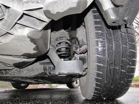

mmv píše:to navrátil: a co je na psaní pana jirna k přehlédnutí ?? dle SM by možná fungovala lépe :-)
https://www.hyundaiclub.net/viewtopic.p ... 20#p358188
dle airwavese taky
https://www.hyundaiclub.net/viewtopic.p ... 85#p343359
a pro zulyka máme třeba toto
https://www.hyundaiclub.net/viewtopic.p ... 05#p354557
jak jsi myslel to šikmé uložení ??? nevidím tam nic podobného s mým autem , jo šikmo to možná je, ale na druhou stranu :wink:
http://www.iautodily.cz/zadni-naprava-r ... 18708.html
to navrátil: já ti rozumím, o velké přestávce přečíst 66 stránek a ještě na mobilu neni tak jednoduché
nevím o co se tu snažíte, všechno zde již bylo napsáno ;-)
nechapem clovece, co mi tu davas odkaz na nejaku staru hrdzavu napravu....
cely tento vymysleny problem s ktorym prisiel nemenovany "konstrukter" je v tom, ze sikme ulozenie tlmica, ktore je na naprave, je "zle", je to "konstrukcna chyba", u teba dokonca "konstrukcna anomalia" ci ako to nazyvas... svojim odkazom som ti iba chcel naznacit, ze takyto podobny system pouzivaju aj ini vyrobcovia automobilov a rovnako sa nedrzia pravidla, ze tlmic MUSI byt ulozeny iba zvislo ... musim prejst renault forum, ci nahodou nejaky "konstrukter" nevymyslel adaptery aj na megane :wink:
http://auto.pravda.sk/testy/clanok/279- ... ur-19-dci/
samozrejme, tymto netvrdim a nikdy som netrvdil, ze podvozok ix20 je vrchol dokonalosti...

je vidět že technika ti moc neříká :-)
... hele, třeba svisle, třeba šikmo, třeba vodorovně, ale vždy na konci páky ne v půlce :idea:
proto jsem ti tam dal tu tebou uváděnou nápravu i s tlumičem ... a že je rezavá ???
krásně uložený tlumič na konci páky :-)

Na konci a na koci může být ve fínále úplně jinde. A nebo úplně vedle jako mmv. Domnívám se, že žádné auto nemáš! Proč je podle tebe na koci páky nejlepší umístění pro špatný tvrdý tlumič Mando a co by to zlepšilo ty konstruktére z receptáře? Pak by ti to neodskakovalo na rovině?

mmv píše:je vidět že technika ti moc neříká :-)
jj technika, to mi hovori ten pravy :D
mozem ti napisat uz iba jedno k tvojmu "krasne ulozenemu tlmicu na konci paky" :) su riesenia, kedy je pruzina prva, tlmic za nou a riesenia kedy je to prehodene ... (odkazy na hrdzave napravy ti sem davat nebudem ](*,) ) ... vsetko zalezi od toho, ake su priestorove moznosti ulozenie napravy... dalej uz nema cenu komentovat tvoje "myslienky" :D

To zda je tlumič ukončen na konci páky nebo uprostřed je jedno! Důležité jsou kompletní parametry!
Protože záleží i na zdvihu tlumiče a jeho tuhosti samozřejmě když bude na konci páky musí mít větší zdvih a zase bude měkčí - pokud je někde uprostřed zase bude mít menší zdvih ale aby tlumil stejně musí být silnější laicky řečeno.
Takže vše záleží na celku jak je to sladěno - správný tlumič a správné uložení.
Proto to některým může skákat když výrobce dodal blbý tlumič, a zase u někoho to může být OK protože je tam tlumič s jinými parametry.
Já mám blbou i20 kde je náprava podobná a uchycení podobné a nic neskáče spíš když to přeženu při rychlejší jízdě zadek spíš ujíždí než skáče.
Samozřejmě když najedeš do díry tak protože je zadek lehký tak to dělá - měl jsem tam 15kg brambor a hned to bylo poznat že zadek (a nejenom zadek, ale celé auto) seděl daleko lépe.

soban píše:To zda je tlumič ukončen na konci páky nebo uprostřed je jedno! Důležité jsou kompletní parametry!
... já si myslím, že to jedno neni
jde o to co chceme tlumit, jestli spíš (příčnou) příčku nápravy, nebo osu kola, , jestli je jedno co chceme tlumit, je taky jedno kam ten tlumící prvek umístíme, ale chceme li prvotně tlumit kmity kola, tak tlumící prvek dáváme co nejblíže k jeho ose
to zulyk: utíkáš od toho co jsi psal, totiž že megan má stejeně (podobně) šikmo uloženej tlumič, já ti akorát vyvrátil, že to není ani podobné ani stejné s nápravou hyundai-kia a ty se chytáš rezavý nápravy, ten obrázek tý nerezavý nápravy s naprosto odlišně uchyceným tlumičem je z tvého odkazu Test: Renault Mégane Grandtour 1.9 dCi
ale doopravdy si stačí znovu přečíst celé toto vlákno, nevím, proč se mnou chcete řešit jestli vepředu nebo vzadu, většina lidí, ať už zaplacených nebo nezaplacených testerů se podivuje nad nelogickým uchycením, proč asi
někteří uživatelé si dokonce to uchycení tlumiče na svém autě poposunuli k ose kola, proč ?? protože nějakej pisálek z novin napsal, že to je špatně ?? že by nějakej TUZING ??
