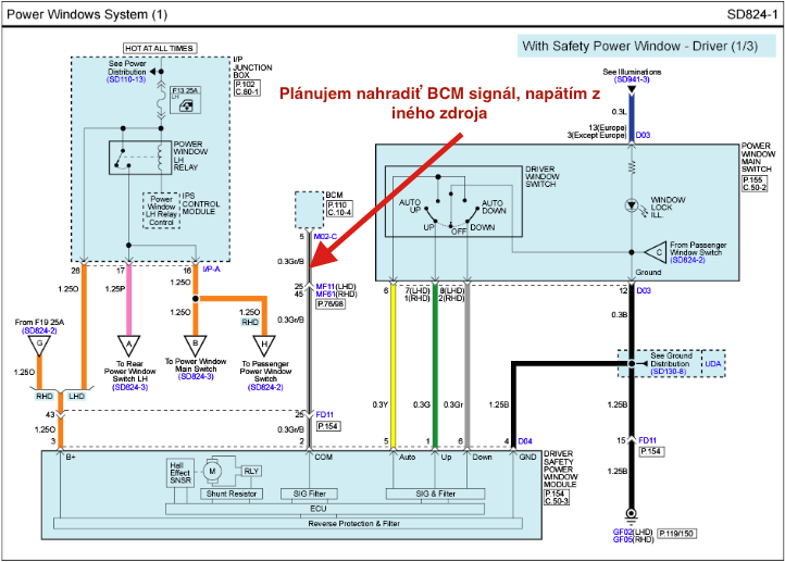

Páni, neberte to tak tragicky. To že teraz neplánujem, neznamená že to neurobím vôbec. Momentálne sa venujem modulu pre modely so všetkými oknami s funkciou AUTO. Keď sa mi podarí urobiť tento modul, budem sa môcť pokúsiť poriešiť aj ostatné modely
Pre ostatné modely
musím použiť univerzálny modul na dovieranie okien s úpravou pre okno s funkciou AUTO. Univerzálny modul zabezpečí ochranu proti ublíženiu privretím. Je zatiaľ pre mňa záhadou ako sa univerzálny modul vysporiada s AUTO funkciou na vodičových dverách.
Zatiaľ neviem ani či pri zamknutí auta stihnem naraz oživiť ochranu na motorčekoch a zároveň v tom istom čase spustiť dovretie všetkých okien, použitím impulzu zo zámku dverí, ktorý je veľmi krátky. Bez spustenej ochrany na motorčekoch nie je možné dovrieť okná. Na oživenie plánujem použiť modul ALT. 2, ktorý zabezpečí oživenie ochrany po dobu dovretia okien. Impulz od zámku dverí zabezpečí zopnutie dovretia všetkých okien. Ak by sa ochrana spustila neskôr ako impulz zopne dovretie okien, budem mať problém.... Zatiaľ je to všetko teória a nie som si istý ako v reále oživím ochranu na motorčekoch.
Pre ostatné modely

Dnešným dňom dostáva oficiálne modul na dovirenie okien pre i40 názov ALT. 4
Mám na papieri vymyslenú schému zapojenia a keď začne byť vonku teplo, pustím sa (pre kontrolu) do zmerania napätí a prúdov spojených s ovládaním okien vo vodičových dverách a keď všetko dobre pôjde vyrobím a otestujem prvý modul.

Akože len tak mimochodom, bude mať vôbec niekto o modul ATL. 4 pre i40 záujem??? Nechcem vyvíjať úplne zbytočne iniciatívu.
Funkcia:
1. pri zamknutí auta sa všetky 4 okná naraz dovrú
2. keď je auto naštartované, (alebo štart tlačítko v polohe ACC) okná pracujú normálne ako pred inštaláciou
3. modul ALT. 4 nie je schopný fungovať bez nainštalovaného modulu ALT. 2
4. vypnutím modulu ALT. 2 sa znefunkční zároveň aj dovieranie okien
Predpokladaná cena je 30,00€
Funkcia:

Re: Automatické dovieranie okien
Áno, je to tak. Bez ALT. 2 to nepôjde. ALT. 4 je zatiaľ navrhnutý tak, že využíva časovač modulu ALT. 2 na oživenie ochrany v motorčekoch okien po dobu dovierania. Bez "živej" ochrany sa okná ani nepohnú.idam.i píše:Aby som to správne pochopil.Bez ALT2. mi nebude ALT.4 fungovať ?
Ak by som mal urobiť dovieranie okien ako sólo produkt, musel by obsahovať časovač a jeho cena by sa dostala potom niekde blízko 50,00€

UPDATE: dneska som po čase oprášil myšlienku dovierania okien pre i40 po zamknutí auta. Projekt som v minulosti pozastavil aj preto, že som nevedel ako podržať bezpečnostné moduly v motorčekoch okien funkčné v čase zamykania. Napadlo ma prerobiť ochranu tak, aby fungovala min. do času zamknutia auta. Chcem využiť, know-how z modulu ALT. 1 na sklápanie späťákov. Dlho som nad tým rozmýšľal a myslím, že to budem schopný urobiť. Keďže som nedokázal zohnať originál konektory, budem zapájať prototyp paralelne na existujúcu kabeláž cez rýchlo spojky. Mám v pláne vyrobiť modul na dovieranie okien spolu s prednou kamerou. Nečakajte žiadne skoré odozvy. Počkám si na teplé slnečné počasie.
Neplánujem hromadnú výrobu. Po dokončení zverejním návod, schému.....
- dovieranie okien.png (130.67 KiB) Zobrazeno 2167 x
