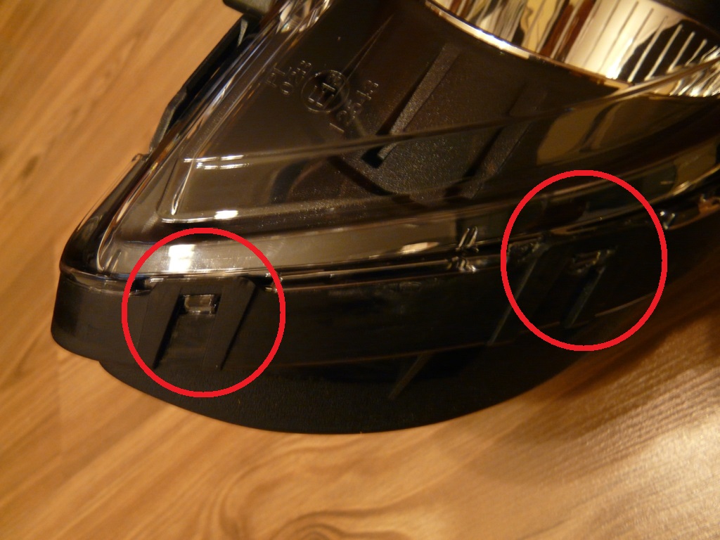

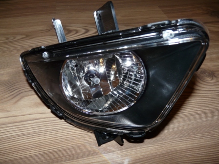

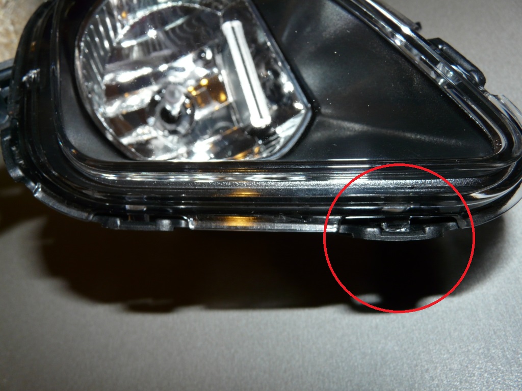

Vie mi niekto poradiť, ako demontovať priehľadný kryt z hmlovky, bez toho, aby som poškodil jednu, alebo druhú časť :-k
Obávam sa, že ak na to pôjdem silou, tak poodlamujem tie úchyty.
Neviete, či je to aj zlepené dokopy? :-k
Akékoľvek info by mi pomohlo.
pokúsil som sa to vypáčiť šroubovákom, ale to uško sa vykrivilo a už sa nevrátilo do pôvodného stavu...

Ahoj :-) pracujem vo firme na vyrobu svetlometov..
Tie uska nemaju ZIADNU funkciu ... Sluzia iba pocas vyroby svetlometov na udrzanie spravnej pozicie svetelneho krytu (rozumej skla - v tejto dobe uz plastu) do vytvrdnutia lepidla... Takze ano, sklo sa o cierne puzdro lepi silikonovym lepidlom ... Musis to lepidlo "roztopit" aby si to oddelil
hessi
Příspěvky: 38
Registrován: 23 úno 2011, 19:48
Bydliště: Galanta (SR)
Re: Světla pro denní svícení
Příspěvek od hessi »
Áno, ďakujem, podarilo sa, ale išlo to sakra ťažko...lepidlom sa nešetrilo.
Už rozumiem, prečo sa nemení len krycie sklo zo svetla, keď sa poškodí, ale treba meniť celé svetlo...nechápem, prečo to takto robia.
