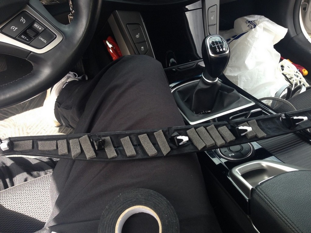

Pomohlo? Já sem dnes odmontoval středový panel včetně lišty, všude jsem nalepil textilní pásku http://www.europack.cz/katalog/samolepi ... ska-trhaci plus tuto těsnící pásku http://www.hanak-trade.cz/2mm-epdm-tesn ... -3199.html , ma lištu šedivou jsem použil kombinaci textilní pásky a http://www.hanak-trade.cz/10mm-pu-samol ... -3209.html na doporučení a musím říct, že se mi v tom autě o 97% lépe dýchá :-D. zatím je to teda krátká chvíle, ale i podle dotyku je vše pevné relativně bez škvírek a bez vrzání. Opravdu komu toto vadí, tak je nejlepší si to uděla t sám a hlavně to dát všude, rozebrat to není až takový problém, jet to chce cit. dal sem tomu cca 3 hodiny pečlivé práce.

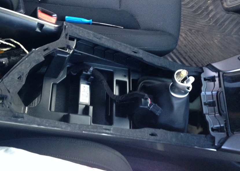

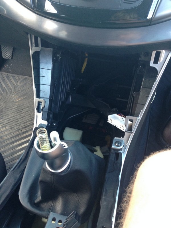

Tak druhá fáze za mnou, nevím jak se vám podařilo vytrhnout ten cerný plast u loketní opěrky, ale mě teda ne. Trošku sem ho nadzvedl a slabým jídelním nožíkem sem se dostal až k cípu na straně spolujezdce, kde jsem zapáčil dolu a vytrhnul se mi jedem klip, pak už to šlo. Vybral sem ven i schránku i okolní plast kde je tlačítko na vyhřívání sedaček. Tuto loketní opěrku mi již dělal servis, po vyndání jsem zjistil, že používal stejnou textilní pásku jako jsem popisoval výše, samozřejmě práce lehce odfláknutá a já sem chtěl oblepit vše. Opět tak cca 3 hodiny práce. Rozebral sem i šedý plast okolo spodku řadičky. Práce vypadá dobře, nebylo to špatné už od servisu ale nyní to je hádám ještě lepší. Je to hrozný vrtat se v tak drahém autě, až trochu za hranice zoufalství, ale cítím se nyní spokojenější. :D/

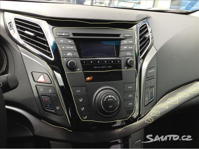

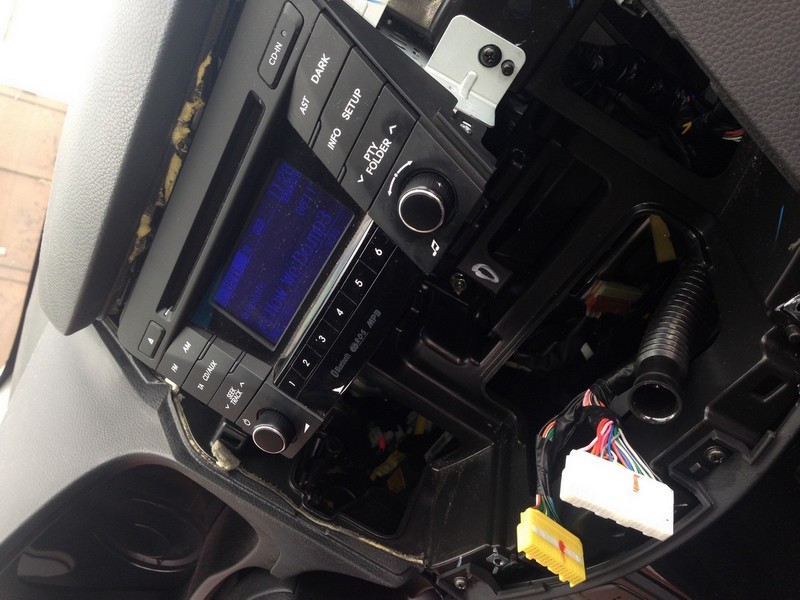

Díky, jelikož mě dost štvalo vrzání hlavně v horku (při přejezdu hrbolu vršek piano plastu s hrní částí palubovky, spodek rádia (kde je volume) ktere se třelo a další plat od části klimatizace a také vrzání šedivé lišty u spolujezdce (dal si tam nohu opřenou a začaly se šinout hrozné zvuky) a po opření hohy o šedivý plast (je tam tlačítko vyhřívání sedacek) tak sem vše rozebral a víceméně jsem dal vsude lepící (tetilní, to samé je i na hokejky) pasku, zamezil sem veskeremu styku s plasty (témer), nekdy pri nandavani piano masky neslo vse zatlacit zpet, protoze tam textilka vadila, tak sem ji tam nedaval. Sediva dlouha lista byla oblepena cela zevnitr plus nastrihany molitan (tesneni na dvere a okna) bylo nalepeno na prouzky a poc ele sirce (nyni kdyz na sedivou lsitu zatlacin, ani o mm se nehejbne, zadny zvuk nevyda, je napevno vyztuzena a vylepena. S
stred piano plastu u loketni operky si jiz popisoval ty, pouze sem pouzil textilku, jeste sem vybral sedivy plast v okoli vyhrivani sedacek tlacitka a take jsem ho zevnitr oblepil. Je to tezke popisovat kam vsude to clovek da, mozna obrazky neco naznaci, ale vesmes kdyz uz vse budete mit dole, tak to dejte vsude :lol: :lol: :lol: hlavne kde se plaast otira o plast. Textilka je cerna takze nic videt nejde a dejte si zalezet. Strihal sem i malinke kousicky o rozmerech 1cm x 1 cm jen abych pokryl vsechno co sem uznal za vhodne. Sami to uvidite kam bude treba dat. Nyni z odstupem casu musim rict, ze opravdu mi auto nevrze z 98% vubec! aA to ani kdyz na nej prazi cely den slunicko. to pouze minimalne ale neni to prejezdem hrbolu je to proste vlastnost plastu. Kdyz si zatlacim nyni na piano plast, drzi pevneji, bez hluku, citim z toho proste dobrou praci. Je treba tu cernou svini vylepit zevnitr skoro celou.Mel sem nedavno auto na garancce a pujcene jsem mel i 40 novou najeto 1000 km a po otestovani pevnosti piano plastu se mi to zdalo byt lepsi nez u me 2 roky stare i40. Porad ale musim konstatovat, ze vrzani tam bylo tak cca na 20%, po mé praci musím hodnotit vrzani tak na 3 %. apred prácí tak na 40 - 35%. Možná více. tot vše, hodně štěstí, Aleš =D>

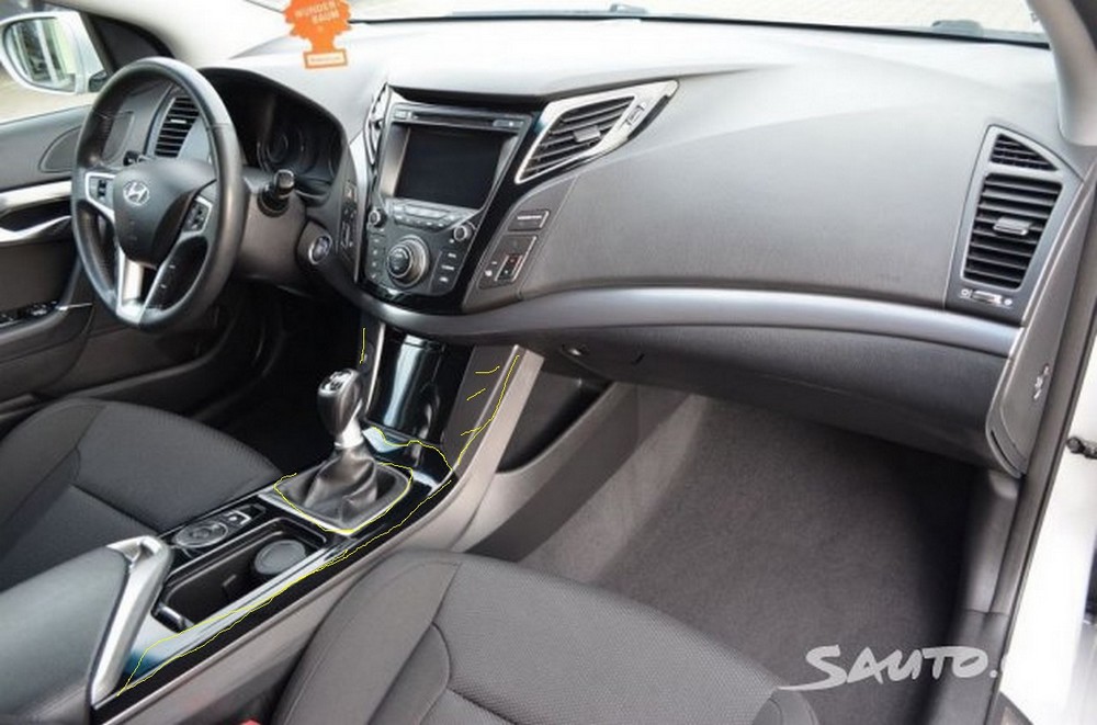

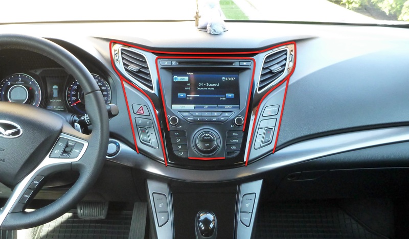

Tak som to oblepil aj ja a je to určite lepšie. :wink: Pridávam fotku s označením, kde som nalepil textilnú pásku. Samozrejme som celý ten panel rozobral.
