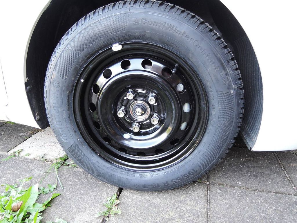

tak koupene plechové disky
http://www.rajpneu.cz/disk-ocel/8100008147/
plus pneu 195/65 a matice
http://www.pneumatiky-obchod.cz/matice- ... 25-mm.html
Včera vše fyzicky odzkoušeno i jízdou cca 10km a pasuje to. Místa kolem brzdičů (brzdové čelisti?) moc není, ani malíček tam nestrčím, takže cca 5-10mm (je to vidět na fotce, světle šedá část). Pokud někdo kupuje 15tky ALU kola, tam už chápu, proč se tam nevleze závaží.
Na fotce jde vidět, že je obnažený střed kola. Na předchozím autě jsem to měl zakryté kovovým víčkem. Vadí to, že to je teď odkryté?

Tak jak ty plecháče, bez problémů co se týče té vůle k brzdičům?
