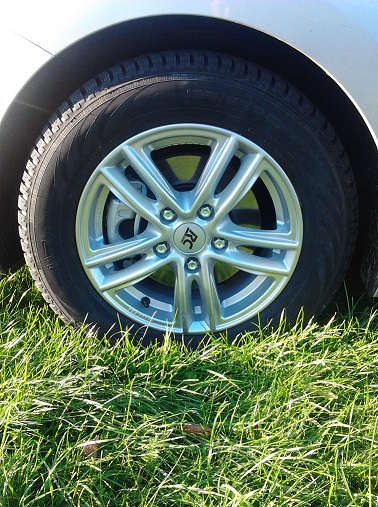

Tak nasazeno. AL BROCK RC 27 6x15 ET 43, přesně dle TP, pneu Nokian 195/65 R 15 T, nízkoprofilová závaží. Nikde nic nedrhne, vše v naprosté pohodě.
