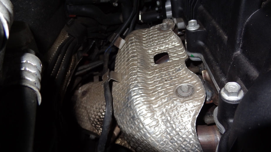

Výsledek mého 10. minutového blbnutí v garáži s lampou a zrcátkem ikea je ten, že jsem EGR jako kus železa od výfuku do sání s chladičem, trubkou a elektroventilem nenašel. Lovit zrcátko zezádu za motorem na nápravnici je legrace. Nic, nic, nic podezřelého. pouze se mi nezdála jedna hadice s vodou co asi vyhřívá klapku.

Možná se tam ovládají ventily - pak samozřejmě z venku nic nenajdeš.

u benzínových motorů CVVT produkovaných v Evropě, se s největší pravděpodobností EGR ventil (jako součástka) nenachází a tak není co zaslepovat

Shrnu vám to znova. EGR se na benzínové atmosfericke motory nedávalo,nedává a vpřištim pulroce se ani snim neplanuje. CVVT je proměné časování ventylů (na hlavě) nemá to nic společné s rekultivaci vyfukových plynů. A plyny se nijak nevrací zpět do motoru přes katalizator ani jiným způsobem..

Dnes jsem byl dát šéfovu O II do servisu (plavala a táhla do strany – prasklé silentbloky na ramenách), ale to je nepodstatné. Podstatné je to že jsem tam potkal svého prodavače z :hyu: , který přešel ke Škodě. (Bývalý zaměstnavatel je mezi těmi rebelujícími prodejci a tak musel snižovat stavy zaměstnanců). Vřele jsme si pokecali a na okraj jsem se ho zeptal na ten EGR ventil. Moje 1.6 CVVT jej bezpečně nemá !!! Májí jej :hyu: ropáci.
