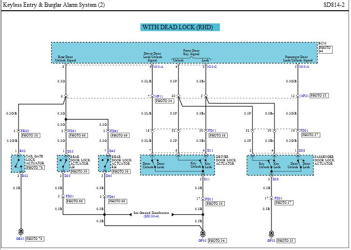

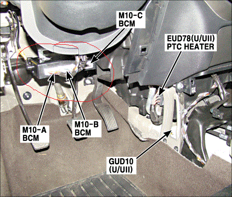

Ahoj Lidi. Jako nováček tohoto fóra zdravím jeho účastníky a mám otázku. Koupil jsem manželce i20 s centrálem a chtěl bych k němu nainstalovat dálkové ovládání. Jednak se chci zeptat, jestli máte doporučení na typ dálkového ovládání k tomuto autu a potom - nejsem autoelektrikář, ale předpokládám, že centrální zamykání má cosi jako řídící jednotku, se kterou se jednotka dálkového ovládání musí propojit. Kde je v i20 jednotka centrálního zamykání vůbec umístěna?
Ford StreetKa, Laguna 2.0 IDE, Hyundai i20 1.2
Re: Zapojení dálkového zamykání
nebude to tady?

V tom označeným místě se plácá (ti Turci! Ještě klika, že to nemontuje nějakej domorodec kdesi na Borneu ...
) plastový dekl, pod který není vidět. Zkusím tam juknout. Nicméně, manuál k i20 obsahuje stejnou fotku, jakou jsi poslal, tak že to tam nejspíš bude.
EDIT: z manuálu jsem se konečně dočetl, že centrál nemá samostatnou řídící jednotku, ale že ho obsluhuje základní (hlavní) řídící jednotka. V tom se laicky vrtat je celkem o hubu. Pokud se to DO pouze konektorem nepřipojí do nějakého volného slotu řídící jednotky.
Každopádně, díky za snahu pomoct.
