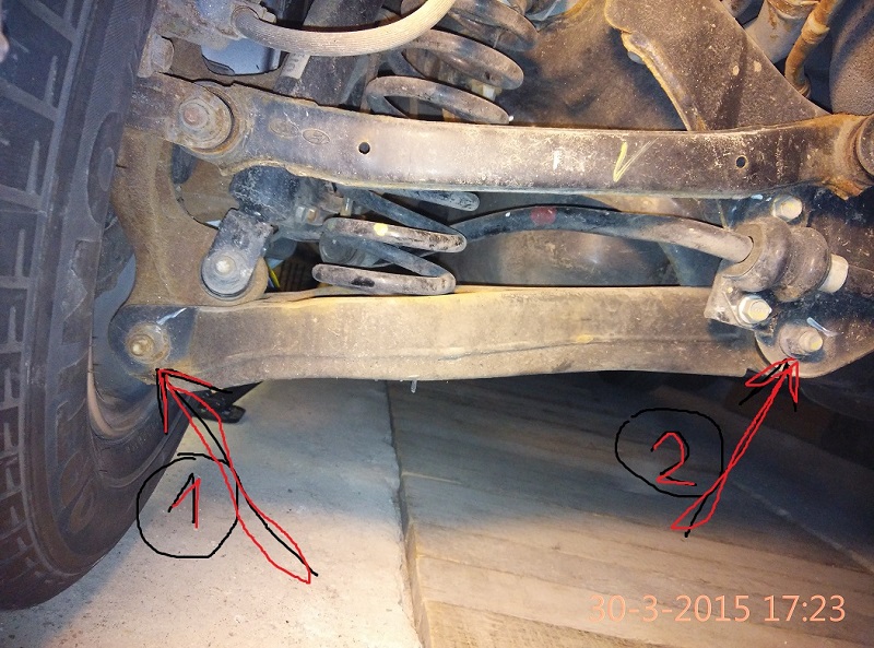

Pri vymene pruzin odmontovanim spodneho ramena je potrebne nastavit geometriu? Je skrutka, ktora drzi spodne rameno excentrická a ak ano, tak staci poznacit polohu? Alebo vo vseobecnosti zmenou vysky pruziny je potrebne robit geometriu? Chcem to robit tak, ze povolim maticu sroubu cislo 2 a nasledne odkrutim a vyberiem sroub cislo1. Pruzina by mohla vypadnut pri zdvihnuti zadnej casti zdvihakom. Po vymene hydraulickym zdvihakom natlacit rameno aj s pruzinou. Moze sa niekto vyjadrit, ci by eventualne mohli nastat nejake komplikacie? Dik.

Já jsem si geometrii nechal udělat. Aby měl člověk klid. Jsou tam obyčejné šrouby (1 i 2). Žádný excentrický.
Jinak jsem postupoval na levé straně tak, že jsem vyndal šroub číslo 2. A rameno jde dolů. Předtím jsem si trochu pružinu stáhl. Šlo to docela dobře. Jenom, když to člověk dává pomocí heveru zpět tak si s tím musí trochu pohrát, protože se to celé kroutí a špatně se tam šroub zastrkává. Ale při troše trpělivosti to jde.
Na pravé straně mi nešel šroub číslo 2 vyndat, protože tam vadí výfuk. Tak jsem vyndal šroub číslo 1. Jenže tam je problém, že na rameni je takový záhyb a ten ho nepustí dolů. Musí se celá ta těhlice tlačit ven z auta. Pryč od spodního ramena. Asi jsem měl povolené i další to vrchní rameno. Je to takové pracnější. Musí se toho víc rozdělat. Možná bych zkusil nějak hnout z výfukem aby se dalo postupovat jako na levé straně.

Docela by mě zajímalo foto před výměnou a po výměně.
Je tam vidět trochu ten lem přes který to nejde a musí se těhlice vysunout do boku.
To je fotka po výměně. Černým heverem jsem to tlačil aby tem šel zasunout šroub. A červeným jsem to pomocí zvedání a pouštění snažil vyrovnat aby šel šroub prostrčit do nápravnice. Celé je to takové vyvrácené jak pružina tlačí proti. Ale tady už je to hotové.
