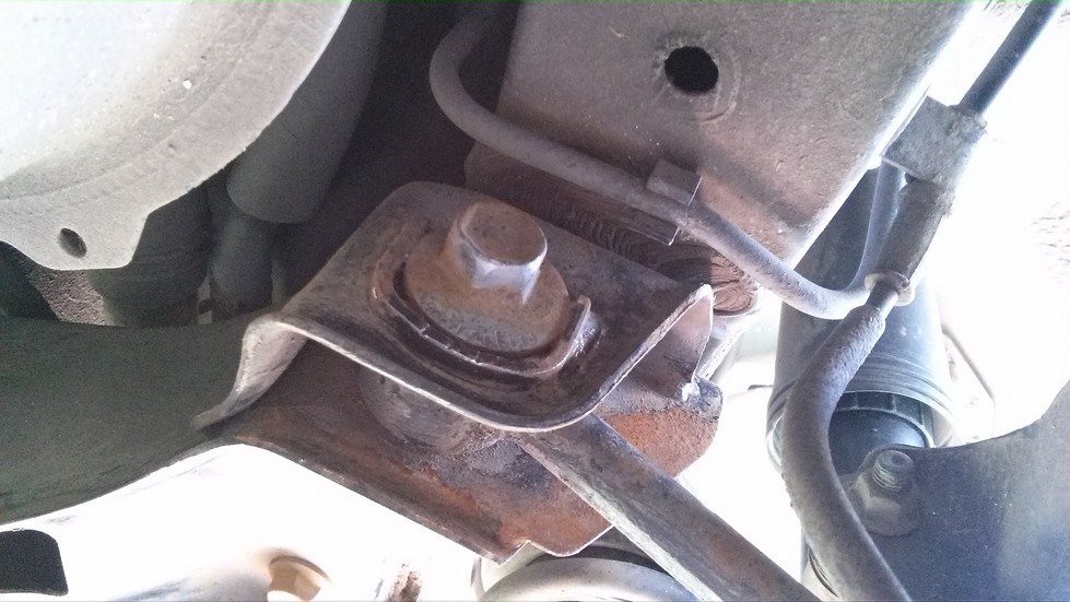

Re: Geometria zadnej napravy - priklon
No takze na zadnej naprave predsa len je jeden bod ktory sa da nastavit. Bol schovany betar jeden ale dnes som ho nasiel pri natierani podvozku.
Myslíš uchycení bočního ramene?
No ono to je napojene na drziak zadneho naboja.
To je len drziak silentbloku, ktory je v ramene...
Najskor by som riesil vymenu silentblokov.. V com inom moze mat zadna naprava volu? V nicom...
Na i30tke ktoru som mal mi robilo taku vec, ked som ju nalozil cca 200kg do kufra tak zadne pneu boli do Acka..
Na silentblokoch sa to pohlo a to tak, ze by som na druhu stranu oka uchytu vlozil papier.. Bola tam fuga cca 2mm..
Kde tam je silenblok ?
Tak je tam cap... I30 som predal 3 roky dozadu.. Viem ze odklon zadnej napravy bola jedna z viacerych zavad a bola tam vola v silenbloku:-(
No a kedze je tam gulovy cap tak by sa ten odklon mal dat logicky teda aj nastavit, kedze je tam rektifikovatelny spoj so stupnicami, ktory je zjavne nastavitelny, inak by tam ta stupnica nebola, ci ju tam vyrazili z dlhej chvile ?
Mat to auto doma, tak by som to pozrel, nebudem sa hadat..
Ja som mal volu v silenblokoch...
