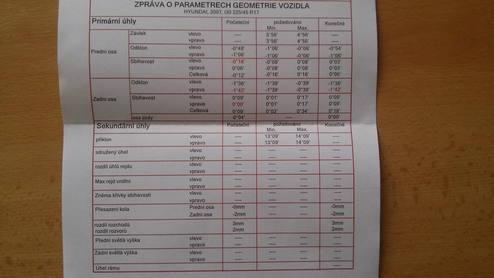

Dnes som absolvoval geometriu aj ja, prikladam vysledky. Vzhladom na to ze na zadnej naprave je len jeden nastavovaci bod, nastavenie odklonu by bolo na ukor zbiehavosti ktoru mechanik povazoval za dolezitejsiu.

Tie hodnoty odklonu zadnej napravy mame podobne. Nepytal si sa mechanika, ci sa to da dat nejako doporiadku, resp. ci to moze mat vplyv na opotrebovanie pneu?

Pozerali sme vsetky capy a ulozenia, vsetko bolo v poriadku, pytal som sa aj na tlmice ako by sa dalo spoznat ci su ok aj bez testu tlmicov, pretoze testu vacsinou ludia co som sa pytal neveria. Hovoril ze ked by som presiel po nerovnosti tak auto by hupalo, alebo by boli vytecene, co nie su a auto je na nerovnostiach tvrde od novoti. Na odklon som sa pytal ci nemoze drat pneu, tvrdil ze on ma znizeny podvozok na golfe a tym padom ma vacsi negativny odklon kolies a nerovnomerne mu ich zevraj nederie.

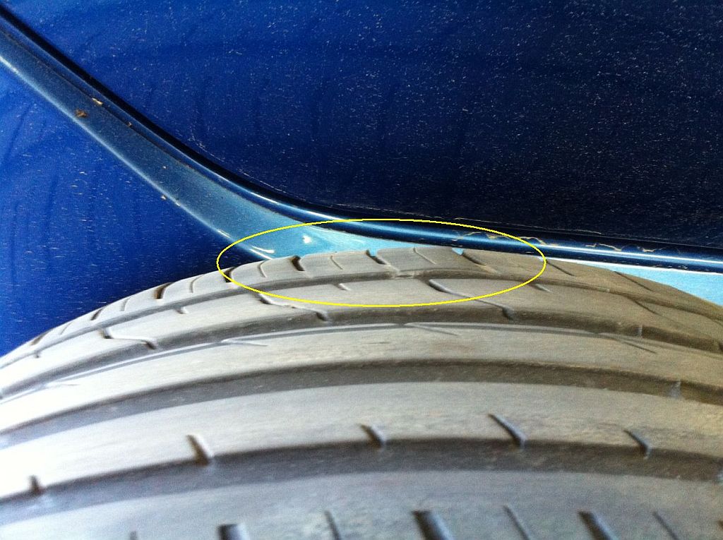

Mám presne rovnaký problém, zadné pneumatiky sú zodraté z vnútornej strany a na dezéne sú zuby. Najprv som si to nevšimol a dal som zadné pneumatiky dopredu. Hluk ako sviňa, rázy v riadení, no skoro ako riadiť tank. Kolesá išli naspäť dozadu a po tejto sezóne končia. Predné kolesá sú zodraté rovnomerne.
Auto má najazdených 54000 km, tlmiče vyzerajú byť ok. Problémom bude dementná nízkonákladová konštrukcia superhlučnej zadnej nápravy a zrejme sa tým nič nebude dať robiť. Takže kúpim nové pneu za 300 Eur a za dva roky sú zadné zase v riti. Paráda....

Mne to stale vychádza na chybne tlmice.. Ak by tam bola rozbiehavost tak vtedy su pneumatiky rovnomerne zjazdene z vnutornej strany. Davnejsie sme riesili podobný problem, ale uz nepametam ako presne boli poskodene pneu,ale tusim podobne nerovnomerne zjazdene ako hore na fotke. Test tlmicov ukazal ze su v poriadku/tusim 70%/ ,aj jazdne vlastnosti boli OK. Ale ked sme ich rukou skusali tak na jednom mieste akoby mierne piest povolil. Ak by ste mal niekto cas ,vyberte si tlmic a rukou tahate von a zatlacajte dnu a sledujete ci ide piest rovnomerne, ci niekde akoby nepovolil alebo nezadrhaval..
