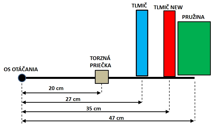

Ďakujem za upresnenie vzdialeností, až budem mať čas, vleziem pod auto a preverím si to. Teda okrem vzdialenosti posunu uchytenia, to nemám ako. Potom sa oddám novým percentuálnym orgiám :mrgreen: .
Nech už sa tie percentá pohnú tým, alebo oným smerom, trvám na ostatných skutočnostiach, ktoré som uviedol vyššie. Konkrétne:
1. Zadná náprava na mojom ix 20 neodskakuje o nič viac, ako na iných typoch automobilov.
2. Fyzika, teda pomery na jednoduchej páke, nepustí. Takže ak posuniem uchytenia tlmiča, zmenia sa iba sily a dráha ktorú tlmič vykonáva. Tlmič samozrejme tlmí aj torznú priečku bez ohľadu nato, či je posunutý tým či oným smerom. Teda aj tlmič umiestnený v osi pružiny tlmí kmity torznej priečky. Veď nakoniec od toho tam je, aby tlmil kmitanie spôsobené všetkými pružiacimi prvkami.
3. Pozitívne hodnotenie vlastností podvozku viacerými odbornými recenzentmi.

- Pod auto som sa zanoril, ale iba z boku. Nejaké to percento odchýlky mojich výpočtov nič nemení na skutočnosti, že Frantove úvahy sú nesprávne. Viď moja reakcia na jeho účinkovanie v článku SM, na ktorý sa odvolávate.
- Medzi časom som vliezol pod auto (mám garáž s jamou) a odmeral som si skutočné vzdialenosti. Výsledky sú v priloženom obrázku. Vyslovujem Vám obdiv, ako ste dokázali zmerať na milimetre Vami udávané vzdialenosti. Najmä keď je zadná náprava zalomená.
- Napísali ste, citujem: „z uvedených rozměrů mi to i bez počítání ukazuje, že tlumiče netlumí zdroj kmitu (pružinu), ale spíš tlumí zkrutnou příčku" zadní nápravy...“ Ak to myslíte vážne, tak by ste museli prepíliť zadnú nápravu medzi uchytením tlmiča a pružinou a vložiť tam silentblok.

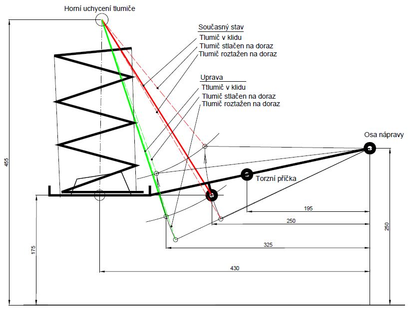

Kdo by se chtěl zajímat konstrukcí zadní nápravy IX20, přikládám odměřené vzdálenosti. Auto stálo prázdné nad montážním kanálem. Polohy nápravy při stlačení a roztažení tlumiče na doraz jsou odvozeny z mezních poloh tlumiče.
- Zadní náprava mi neodskakuje.
- Hlučnost způsobuje šikmé uložení tlumiče, které generuje sílu ve směru do osy otáčení nápravy. Tato složka síly je poměrně významná a je tlumená pouze silentblokem v ose nápravy. Složka síly rovnoběžná s tlumičem je alespoň částečně tlumená pružinou. Tlumič IX20 je při stlačování o něco tvrdší než při roztahování. Úprava tuto sílu a potažmo i hluk částečně eliminuje (odzkoušeno). Tlumič, který je uložen rovnoběžně s pružinou, tuto složku síly negeneruje.
