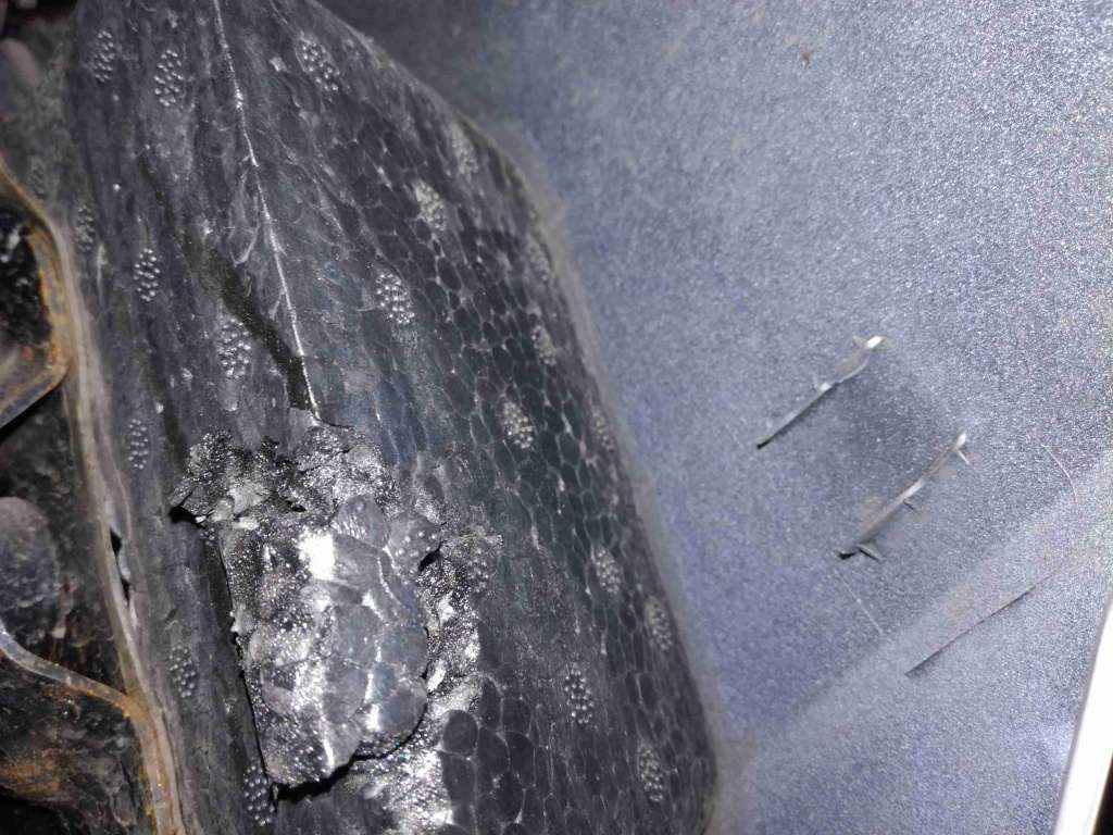

Taky "výměna" denního světla
- bohužel neplánovaná. Zjištěno po příchodu k autu na parkoviště.
(všimněte si jak jsou nálitky na "nárazníku" festovní )
- hyundai2.jpg (99.96 KiB) Zobrazeno 6525 x
- hyundai1.jpg (111.44 KiB) Zobrazeno 6525 x
