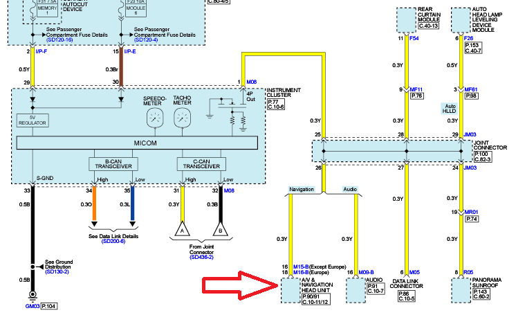

Beri píše:Dostal jsem se ke studování zapojení až teď a došel jsem ke stejnému závěru....
Super, teší ma že máš na to rovnaký pohľad a ešte raz ďakujem za pomoc. :D Už len vhodné počasie na otestovanie teórie. Rozoberanie 5. dverí zatiaľ odpadá, keďže všetko čo teraz potrebujem preveriť, je v palubovke.
Vymyslieť potom zapojenie, ktoré obslúži presne to čo si spomenul, nebude problém. :wink:

Beri, vedel by si o bezplatnom prístupe k niečomu ako toto, http://hyundai-i40.ru/manuals/vf/etm/ ale v angličtine?
Beri
Příspěvky: 262
Registrován: 26 led 2014, 09:30
Re: Zapojenie kamery do orig. navigácie
Příspěvek od Beri »
Ještě by mě zajímalo jakou kameru máš v plánu použít? Stejnou jako je vzadu? Koukal jsem že se nechá na ebay koupit nebo máš vyhlídlou nějakou jinou?
robertbulko píše:Beri, vedel by si o bezplatnom prístupe k niečomu ako toto, http://hyundai-i40.ru/manuals/vf/etm/ ale v angličtine?
Jak na to tak koukám, tak je to kopie celého elektrického zapojení, ale kdo se má tou azbukou prokousávat, když už ji na škole neměl :-)
Mám nainstalovaný od kamaráda kompletní GDSku na všechny :hyu: Bohužel k tomu nemám jejich diagnostiku, takže je to dobré právě na schémata, montážní postupy a vysvětlení jak co funguje, popis jednotlivých chybových kódu s popisem jak to opravit. Jako diagnostiku používám Hicom a už mi 2x ušetřila cestu do servisu (hlavně peníze).

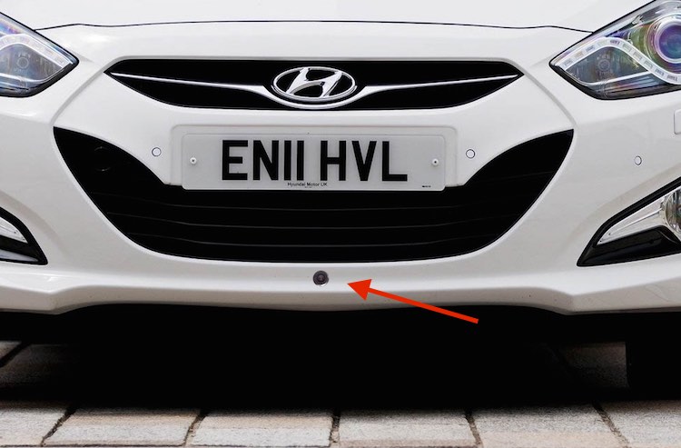

Kameru som ešte nevybral, ale mam takúto predstavu...
front camera.jpg (67.13 KiB) Zobrazeno 3412 x
Beri
Příspěvky: 262
Příspěvek od Beri »
Pěkný, akorát se mi zdá, že to dotyčný člověk moc dobře neodměřil :wink:
Já bych měl představu, dát to pod RZ mezi ty mřížky, než mít v nárazníku takovou "bradavici", ale to už je každého věc. A klidně bych použil tu samou kameru. Na ebay se nechá sehnat, hlavně má krytí IP67.
Ale vzhledem k zaoblenosti předku ta kamera stejně moc rohy auta nepobere jako je tomu vzadu, ale aspoň něco.
Na druhou stranu bych si tohle představil mít na svém autě :wink:
Pak je tu otázka, kterou jsi už zmínil, kudy protáhnout kabely. To by byla asi další fáze řešení po ověření, že kamera opravdu bude fungovat, tak jak jsme se na tom podle zapojení shodli.

Ten obrázok som urobil ja cez aka photoshop :P Jasné, je to ako bradavica ale keďže chcem vidieť čo sa deje hlavne v blízkosti a vo výške spodnej časti nárazníka, prišlo mi to ako najvhodnejšie miesto. Všetky ostané miesta ako tá čierna maska sú nevhodné. Nevidel by som to, prečo som vlastne začal uvažovať o kamere.
