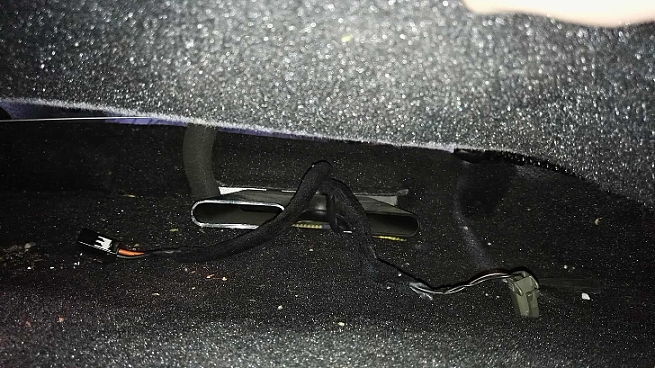

Ahoj vespolek. Svítí mi po startu kontrolka AIRBAG. Podle některých přispěvatelů jsem se zaměřil na sedadlo řidiče. A hle.Našel jsem dva nezapojené kabely. Myslím, že by to mohla být příčina. Kabely do sebe nikterak nepasují. Nenapadá Vás, co s tím mohu dělat?
- airbag.jpg (214.1 KiB) Zobrazeno 4186 x
Naposledy upravil(a) Udoharys dne 04 zář 2016, 12:17, celkem upraveno 1 x.
Udo
