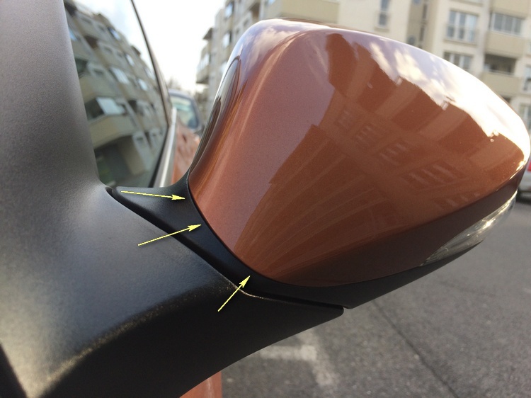

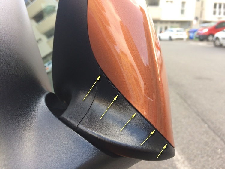

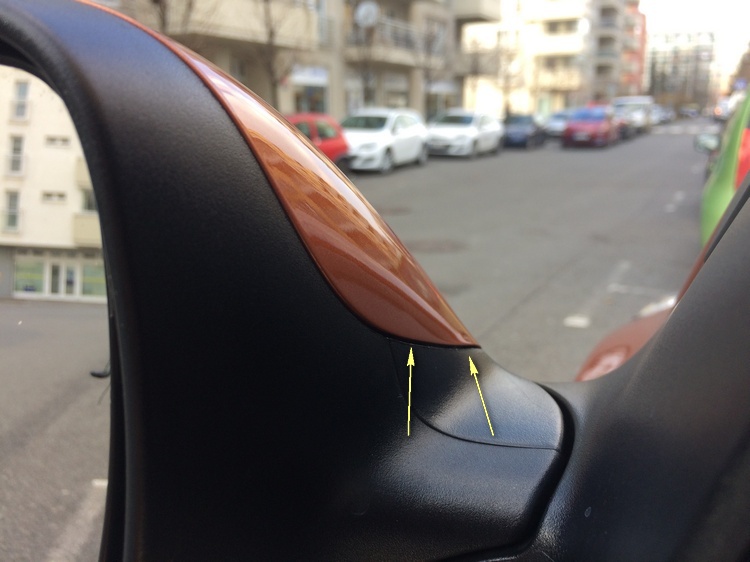

Tak prikladam slibene foto spary po me uprave. Material co jsem zastrkal do te spary jsem pouzil ze zbytku tlumeni do PC. Ustrihl jsem velmi tenky pasecek. No a ze stejneho materialu jsem si vylepil schranku spolujezdce uvnit, aby mi to tam neklepalo na tom tvrdem plastu :)

Tam nacpi jakoukoli penovku, molitan...moje myslenka byla nejdrive, tam nejak zakapnout silikon, ale to je tak pidi misto, ze by to nedopadlo dobre. Mozna v lete, az na to bude svitit slunce, tak se to cele zahreje a pokusim se opet sudnat zrcatko a dostat se tam zevnitr a neco vymyslet jinak...podivat se, kde se stala chyba.
