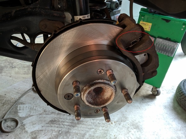

Teď sem je dával, na zadní mi dali i ty plechy na boky čelistí, na přední nedali nic, tak sme je jen očistili, nic jinýho potřeba není

Díky, chci měnit právě na zadní nápravě, takže tam je asi nutné to příslušenství .. :?:
(Aby mi auto nezůstalo na zvedáku ...)
Destičky MEYLE 025 243 2015/PD s příslušenstvím nebo MEYLE 025 243 2015/W bez příslušenství.
fosiczka
Příspěvky: 25
Registrován: 08 lis 2017, 19:14
Re: Brzdy
Příspěvek od fosiczka »
Tam jsou jen ty plechy, když ti nepřijdou, tak se nic podle mě neděje 8)

Jinak mám i foto z výměny, je tam vidět ten plíšek, nic jinýho tam už neni :-)
