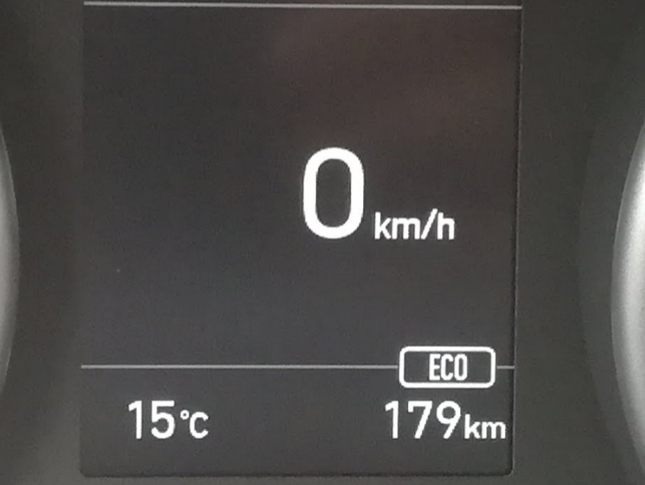

To Eco, co se mi teď začalo ukazovat na PP mi někdo prosím vysvětlete
) 1.0tgdi, takže manuál. Chápal bych to u automatu

Jezdis jak po.ranej
Sorry, nedalo mi to
tezko rict, zkus procist manual

tak stahnul jsem si eng manual (https://carmanuals2.com/get/hyundai-i30 ... ual-104420), protoze ceskej jsem nenasel a stejne je nekde v aute
mody normal-eco-sport jdou samozrejme volit jen cudlitkem drive mode, ktery samozrejme v "socialu" (BoC) nejsou
tak pokud to nebude vykazovat nejake divne chovani, tak si to tam asi necham jako raritu

Ještě vyzkoumej jak zapnout ten Sporttwarr58 píše:tak stahnul jsem si eng manual (https://carmanuals2.com/get/hyundai-i30 ... ual-104420), protoze ceskej jsem nenasel a stejne je nekde v aute)

No hele bylo by to vtipny, kdyby to ukazoval tvuj "styl" jizdy.... zkus na to ted nejakej cas dupat a treba se ti rozsviti SPORT

Tak. Jsme prej 3 v ČR. Opravdu jde o nejakej bug, kdy je v sw část z verze pro DCT. V Nošovicích prý neví a budu poskytovat auto ke zkoumání
doufám, že jako zapujcku dostanu něco lepšího, abych se namlsal
