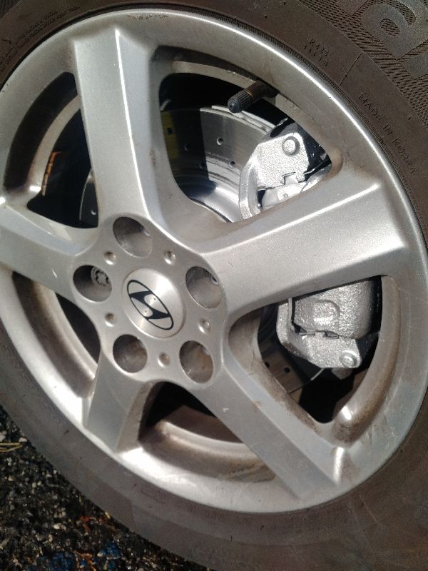

Tak já už taky po výměně zmiňovaných Zimmermannů a chrochtám si blahem...mimochodem Automima v Opavě =D>
