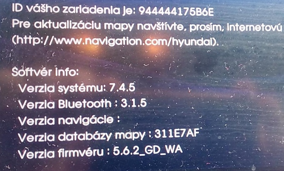

čaute, mám taký problém bol som dnes v Hyundai servise a chcel som aktualizovať mapy. Bolo mi povedané, že mám staré auto /Hyundai I30 rv. 2013/ že mi to neaktualizujú, lebo by to mohlo odpáliť rádio / navigáciu. Auto som kupoval jazdené, neviem či a ak kedy bolo aktualizované.
Viete mi niekto poradiť čo s tým ako to aktualizovať?
ďakujem za odpovede.
Aktualizácia na toto rádio
