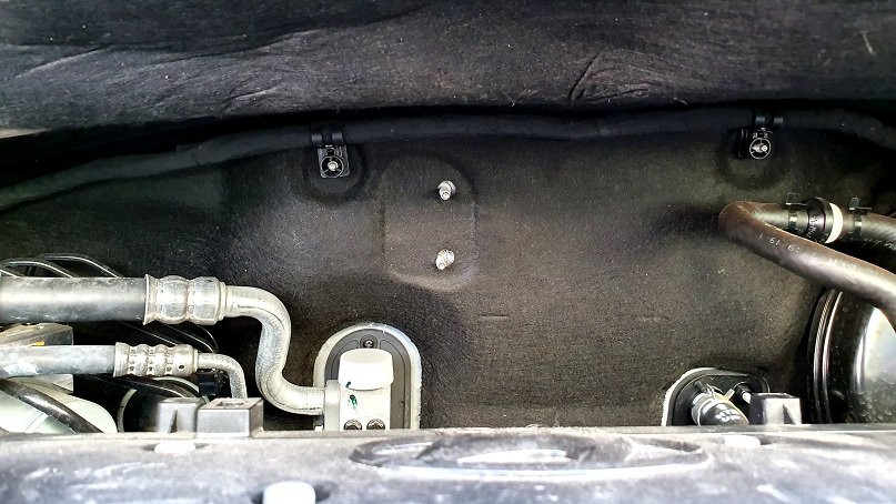

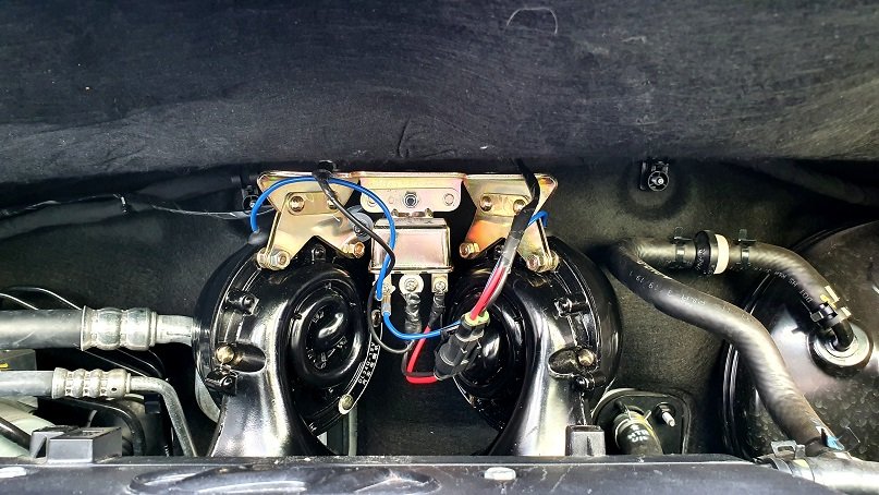

Moj prispevok na upgrade klaksonu. 150db velke dvojite slimaky.
Umiestnene hore na deliacu priecku.
Napojene rozdvojkou na original kabel, takze som iba vycvakol original klakson napojil rozdvojku, na jeden koniec pripojil original klakson a na druhu koncovku dodatocny klakson.
Poistku som vymenit nemusel.
Funguje uz rok. Ked zatrubim, znie to akoby zatrubilo viacero aut a jeden autobus...

Ty bláho, takhle na té přepážce, tu musí být hodně slyšet i uvnitř kabiny! Rozdvojku sis vyrobil nebo šla někde koupit?
Re: Klakson
rozdvojku som kupil na aliexprese myslim. umiestnil som to tam najma koli vode. nie su potom uplne na "rane" vsetkej vode z vonku.Chasnik píše: 18 říj 2020, 22:29 Ty bláho, takhle na té přepážce, tu musí být hodně slyšet i uvnitř kabiny! Rozdvojku sis vyrobil nebo šla někde koupit?

OK, vzpomněl by sis na název nebo odkaz?
Re: Klakson
narychlo som nasiel iba toto:
https://s.click.aliexpress.com/e/_9xryGT
ja som to kupoval osobitne rozdvojku, osobitne dalsi konektor na klakson a osobitne klaksony.

Druhym dovodom preco som ich daval tam hore je, ze tie klaksony boli trosku vacsie a dolu za naraznik by sa nevosli.
Tu mam porovnanie s klaksom co som mal myslim povodne na nejakom inom aute, ten original v Hyundai je o polovicu mensi.
