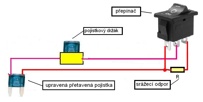

Prostě si pozvy nějakého elektrikáře který přeměří odběr, spočítá odpor a pak si z jedné spálené pojistky uděláš konektor kam přiletuješ drátky dáš ten odpor a normální pojistku aby to bylo pořád chráněné a máš to.

Ale dá se tam dát třeba přepínač s různými odpory atd.....

Asi se na to podívám. 4 tácy se mi moc nechce dávat. Něco takového, co navrhuješ je i tady https://www.hyundaiclub.net/viewtopic.php?f=86&t=28565 i s obrázkem. Pokud by ta pojistka jistila jen to podsvícení, tak by to mohlo fungovat.

Přesně to jsem myslel a pokud je ta pojistka pouze na osvětlení bude to fungovat OK.
