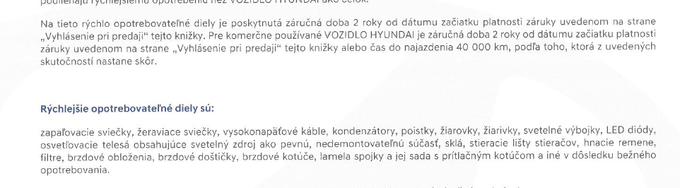

Mrkol som sa do manualu a 2r/40tis sa vstahuje na toto:
Takze fajn... Dufam ze vyriesia turbo a rosenie svetiel (aj ked to rosenie pochybujem) a som happy jak 2 grepy :D :mrgreen:

Na tomto zozname výnimiek, ale aj vo všeobecnosti ma vždy irituje ukončenie zoznamu slovným spojením "a iné"....4 písmená a medzera s neuveriteľným potenciálom na špekulovanie..
