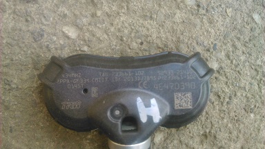

Zdravím, nevíte někdo náhodou, jak vypadá origo senzor tlaku pneu (TPMS). Mám možnost koupit senzor (viz foto), ale nevim, zda mi bude fungovat. Děkuji za rady..

Jj takto přesně vypadá. Mají stejný tvar jen model pro vozy do roku 2013 má jiné označení než senzor pro model 2014 a tím pádem jsou nezaměnitelné.

Tak som sa práve "poučil". Kúpil som si sadu 4ks TPMS senzorov na moju IX35-ku. Bohužiaľ, na krabičke originálov čo som si kedysi odložil pri kúpe TPMS na zimáky Hyundai neudáva kompletnú technickú informáciu. 52933 2Y450 bolo napísané, ale až po kúpe som zistil --a tu je dôležitá info pre ostatných-- že sa robia vo dvoch (minimálne) frekvenciách. A to 433 a 434 Mhz. Samozrejme sa to človek dozvie až po kúpe tých nesprávnych. Pri šanci 1:1 dosť smola. Neviem či je to rozdiel podľa výbavy, motorizácie alebo podľa čoho. Jasné je to až po "obhliadke" pôvodného. Zase sme o čosi múdrejší.....Ak by ich niekto chcel, sú v "inzerce - prodám"

Rozdíl v senzorech byl. Záleželo na tom jestli má auto obyčejné budíky nebo jestli tam má barevný LCD display a tím pádem bylo i číslo senzorů odlišné...
