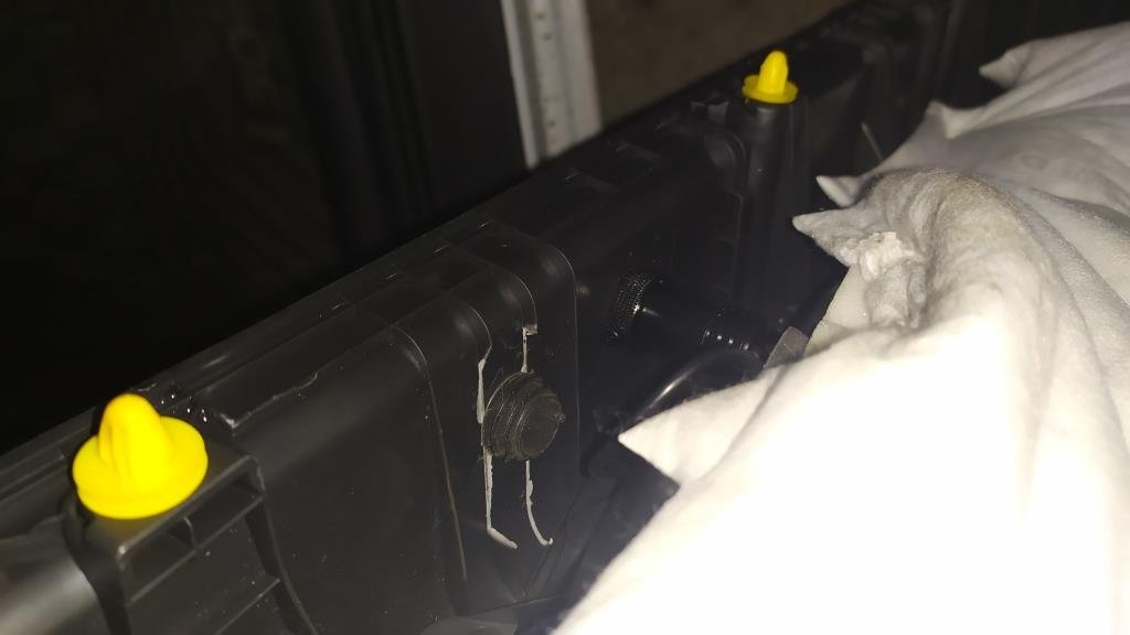

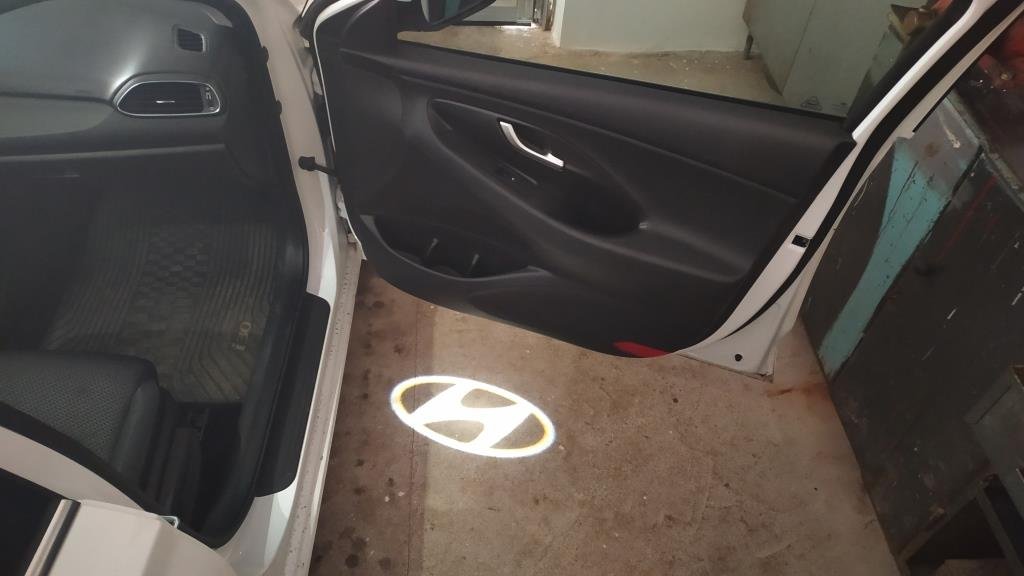

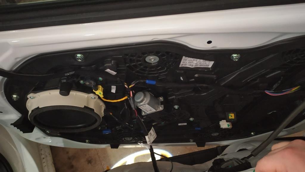

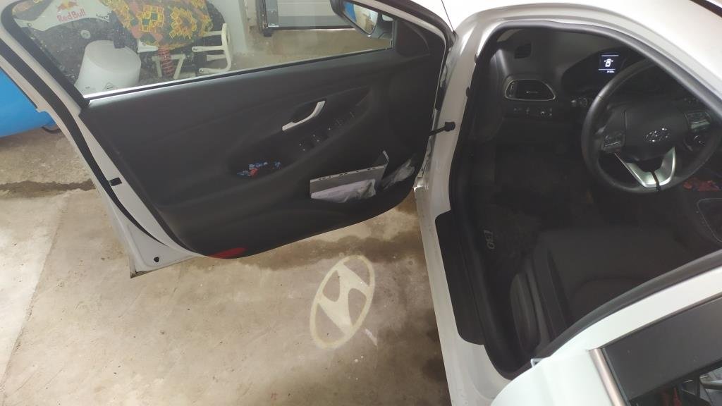

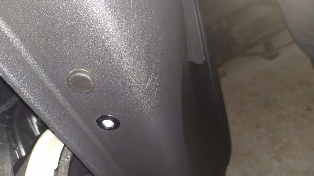

Re: Stringův Fastback
Tak jsem byl včera v autorizáku na výměně sloupku řízení (výměna hodinové matice problém s rachtáním při točení volantem nevyřešila), výměna celého sloupku pomohla, řešeno v rámci garance. Společně s tím jsem si nechal namontovat originální Door Light. Důvod, proč jsem nekoupil čínský logo projektor byl jednak kvůli způsobu zapojení - originál se zapojuje na jednotku dveři, čína má vlastní spínač, který je umístěný mezi panty dveří a to jsem nechtěl a za druhé jsem to chtěl mít udělané pořádně od nich, aby do budoucna nebyl případně nějaký problém se zárukou.
Večer jsem se šel podívat, jak to svítí a celkem jsem se zhrozil:
1. jedno logo nebylo natočené jak má být, bylo hodně vytočené (má to být vodorovně s dveřmi)
2. na na druhých dveřích na tapeci vedle projektoru jsem nahmatal nějaký špunt, který tam původně nebyl a byl navíc úplně volný
...no protože jsem chtěl to jedno logo srovnat, musel jsem demontovat tapec a logo pootočit, zároveň jsem si přichytil kabel od projektoru, protože tam byl jen tak hozený a rezonoval, no a druhý tapec jsem sundal abych zjistil, co to je za špunt a oni to kreténi navrtali blbě (přitom v návodu montáže byly jasně dané vzdálenosti od upínacích trnů), tím že to vyvrtali jinde navíc uštípnuly žebra výztuhy a samozřejmě kabel od projektoru jsem taky musel přichytit, aby se tam neplácal... Všechno bych pochopil, ale tak sakra udělám nějakou pořádnou záslepku, která bude festová, nebude volná a hlavně nebude čumět 6mm do prostoru
Za 3600kč jsem si představoval úplně jinak odvedenu práci
PS: obě loga svítí stejně, pouze na té jedné fotce je to málo vidět, protože je to u okna a bylo tam víc světla
