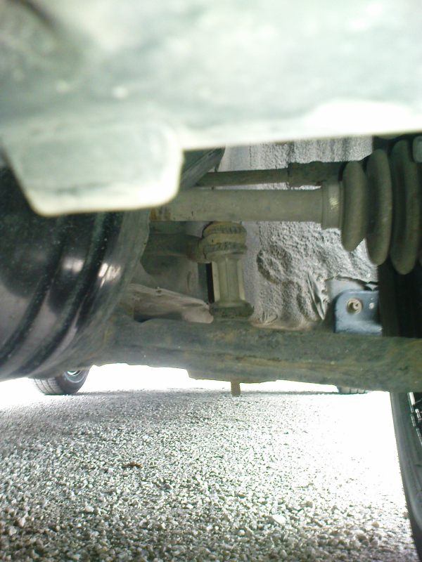

Prava tyčka s "novymi" gumičkami

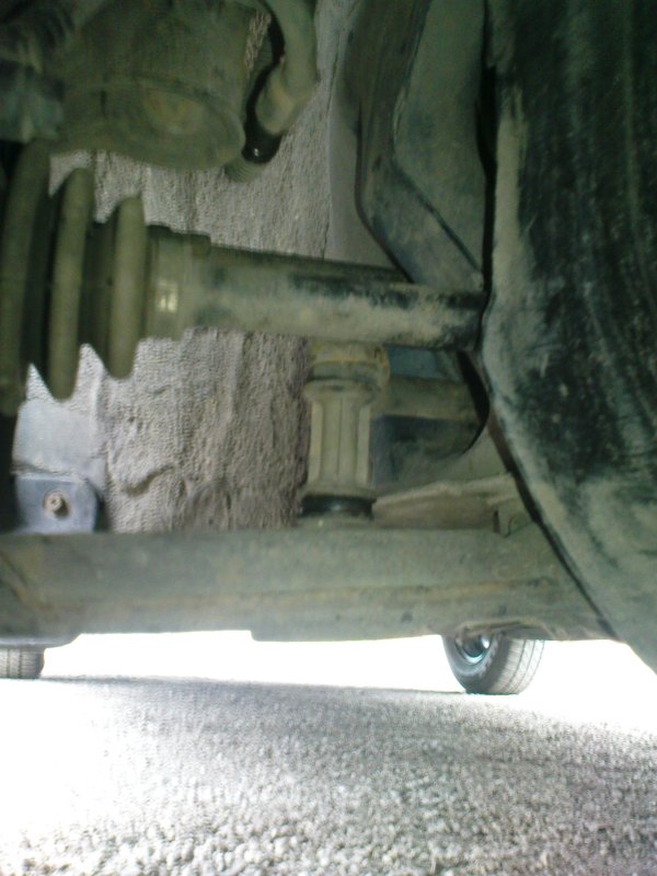

Lava tyčka stab. s pôvodnymi gumičkami
gum (1).JPG (85.77 KiB) Zobrazeno 3868 x
gum (2).JPG (110.3 KiB) Zobrazeno 3868 x
P.S. neodporučam použivať farbu body na trocha hrdzavy kov zimu to nevydrži viď. ramena, zakladovka a vrchna farba pripadne alkyton su lepšie :wink:
