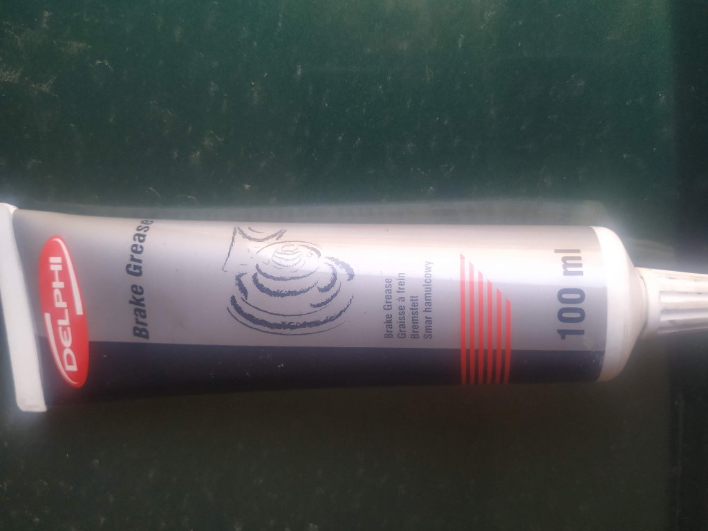

Ja pouzivam na brzdy vid foto.. Po cca 100km, teda este asi nezabehane nove kotuce, ale uz brzdia lepsie ako stare :D/
