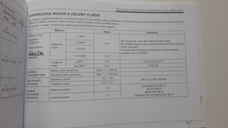

Re: Olej pro i30 1.6 MPI 88 kW
Příspěvek od ProkopDvere »
Jistěže podle předpisu výrobce, jenže mi to z něj není jasné.
V manuálu je to napsáno takto:
API Service SL nebo SM, ACEA A5 nebo vyšší.
Z toho mi není jasné jestli zdejší oddělení čárkou znamená a nebo nebo (případně obojí zároveň).

Příspěvek od slabostka »
"A" teda súčasne.... totiž môže byť oleje api SN a ACEA A1 ale aj A3... v tomto tvojom prípade hľadaj rovno novšiu normu API SN ACAE A5. Novšia norma automaticky plní parametre tej predošlej
slabostka píše: 15 črc 2020, 17:31 "A" teda súčasne.... totiž môže byť oleje api SN a ACEA A1 ale aj A3... v tomto tvojom prípade hľadaj rovno novšiu normu API SN ACAE A5. Novšia norma automaticky plní parametre tej predošlej
Teď jsem objevil ještě jednu mazací tabulku na poslední straně manuálu, a z té to vypadá, že stačí splňovat pouze ACEA A5, nebo ACEA A3 + API SL.
