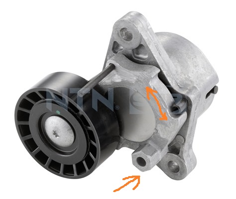

Na napínacej kladke je vecsinou matica / nepametam presne aka ,ale asi 12ka +- / alebo otvor na imbus a pod. , tam dáte golu , je potrebný len krátky nadstavec aby sa tam zmestila, a potom len trochu vecsou silou potiahnete a napinak na kladke povolí , a remen date ľahúčko dole . Lepsie ak ste dvaja - jeden taha golu a druhý zhodí remen.
Ešte dodám, ze musi ist dole koleso a ochranný plast , aby bol pristup k napínaku..
Kladky sú rôzne, ale princíp je u vecsiny aut rovnaký

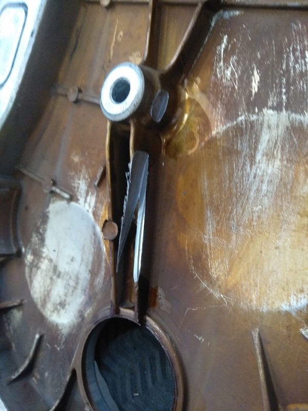

Posílám fotky, jak volný řetěz vymlel kryt. Nevěřil jsem tomu, Skočilo mi to na klice o dva zuby.
