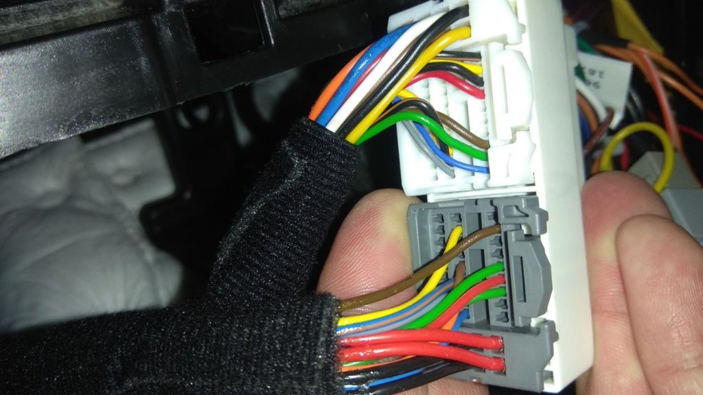

dzejkob píše: 16 lis 2020, 16:33 Je to i30 2020 facelift sociální verze....
podla info ako si uz zistil tak pri FL zmenili konektory
čaká ta asi niečo podpbné ako som mal ja
treba zohnať správny protikus - v mojom prípade to bol aliexpress v dobe keď som to zháňal toho moc nebolo a následne sa trh rozrástol
Treba zistiť čo je kde pri origo konektoroch - toto vyzerá že už máš vyriešené
a správne to napinovať podľa toho akú má schému kontekor android rádia
len s tým rozdielom, že u mňa som riešil prechod práve na ten konektor čo máš na fotke lebo som mal ešte iný
good luck
dzejkob
Příspěvky: 22
Registrován: 10 zář 2020, 21:49
Re: Neoriginální infotainmenty,radia
Příspěvek od dzejkob »
Včera jsem to zprovoznil. objednal jsem kabel viz odkaz. Piny seděly stačilo přidat z kabelu od číňana dva piny ovládání volantu.

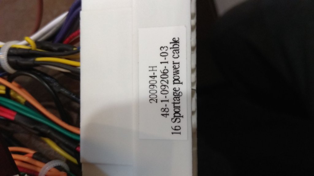

Auto mám Tucson (2019) a dali mně tam kabely s konektorem Sportage.
Také mně nejde konektor AUX a USB na palubce, tak to ukazuje na ty jiné kabely.

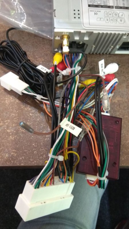

čo u teba vidím iné je tá červená krabička - jej funkcia by mala byť v napájaní origo kamery, lebo tá je napájaná z origo rádia 6,5V

skús dať ešte fotku android rádia vyzerá to že tam máš schému. tie konektory B-I máš k tomu aj káble?
úprimne čo sa mi na tvojej fotke moc nelubi je ten biely konektor vlavo u zmotaného káblu GPS antény

Tak zapojení Android rádia mám :lol:
IMG_20210201_214303 1.jpg (96.04 KiB) Zobrazeno 5261 x
jen mám asi větší smůlu než ty.
-dotykové tlačítko vlevo od displeje MUTE a POWER , tak obě vypínají zvuk
-ten problém se zaseknutím rádia při zpátečce jsem vyřešil odpojením Reverse, ale nejde tedy snížení hlasitosti při zpátečce
-zvuk toho kdo mně volá je hrozný, často vůbec nerozumím, s origo rádiem byl zvuk super
-přeprogramování tlačítek na volantu- ta apk nefunguje
-nefunkčnost AUX a USB je špatným propojením jejich kabelů, ale číńan tvrdí, že kabely jsou přesně ty na mého Tucsona.
Taky máš špatný zvuk od volaného a ještě mně moc nevyhovuje velký jas obrazovky v noci.
A na co je kablík Ilumination, nemělo by to regulovat jas dotykových tlačítek?
Jinak zvuk to má SUPER, s tím DSP je opravdu perfektní, ale za těch 10 000,- mně to štve.
Ten bílý konektor je na kameru, pokud si to dobře pamatuju.
Kabely do těch konektorů B? C mám, a i nějaký USB co by šel připájet....
no je toho nějak moc :hyu: :hyu: :hyu: :evil:

ten zvuk na volanie ti neporadím, v mojom rádiu mám ešte servisné menu myslím že to bol kód 12345678 kde sa dajú doladiť nejaké parametre,
alé môj SW vyzerá úplne inak tak neviem
ma by si mať využitý konektor E - to je aux dolu v priehradke + G a na cúvaciu kameru pravdepodobne to I cam in
mal som k tomu káble na jednej strane hranatý do rádia a na druhej strane bol cinch prípadne usb
B je fuk
od strany auta máš 2 alebo 3 konektory? lebo ak máš 2 tak signál kamery predpokladám v jednom z nich ak máš 3 tak ano mal by to byť ten na kameru
